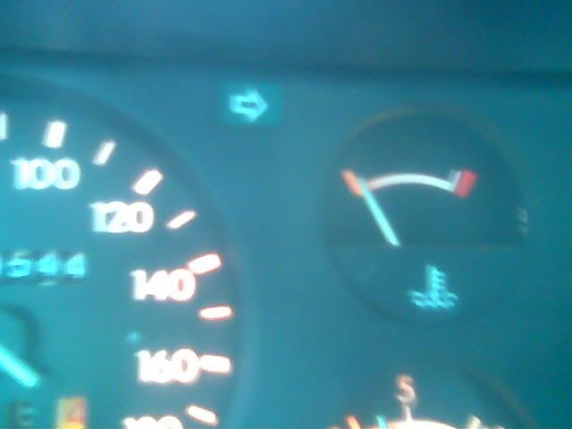

estou com uma duvida
o ponteiro da temperatura do meu 260 nao sobe muito, de verao fiquei contente mas no inverno passo algum frio la dentro.
sera normal ou devo fazer algo

Boas, o meu tem o mesmo comportamento, ou seja, quando puxo por ele (a sério) o ponteiro vai até meio, mas depois volta a cair outra vez para menos de 1/4, isto acontece porque não tem termostato. Agora eu não sabia que isso podia provocar danos no motor, na 2ª feira ja leva um termostato novo... [wink]

Vinnie Escreveu:Boas, o meu tem o mesmo comportamento, ou seja, quando puxo por ele (a sério) o ponteiro vai até meio, mas depois volta a cair outra vez para menos de 1/4, isto acontece porque não tem termostato. Agora eu não sabia que isso podia provocar danos no motor, na 2ª feira ja leva um termostato novo... [wink]
Vinnie, qdo conheci o teu patrol em marrocos, achei estranho o meu andar nos valores de temperatura normais (meio para cima) e o teu estava a 1/4 do valor. O carlos na altura contou-me o segredo [wink]
Por 15€ compras o termostato. Não arrisques.
