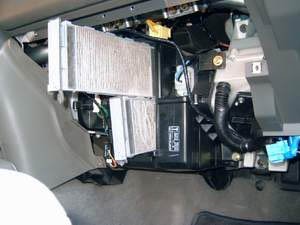

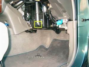

Mensagem por tuaregue » 21 mai 2006, 21:10
Retirando esta info no site http://www.patrol-gr.net/trucs21.php
1° - Démontage de la boîte à gants (7 vis)
2°- Enlever le clips de maintien des filtres
3° - Remplacer les 2 filtres
Astuce : pulvériser du produit antibactérien spécial clim sur le radiateur à côté des 2 filtres
Coût filtres : 29.50€ les 2 - Temps : 1/4 heure

Mensagem por Manwell_Mayraids » 22 mai 2006, 00:22
MMeireles e o seu filtro teve k ser na origem ou há na concorrencia e já agora sabe kantos €€€€ custa :(
É uma coisa simples de se fazer ou têm k ser no mecanico foi o Manuel k mudou o seu [wink] :thumbsup:
Abraço e obrigado
Sim fui que mudei e é muito simples .
Há na concorrencia, já não me lembro é do preço.
Quanto às fotos agradeçam ao Tuaregue. :thumbsup:

Viva bruno fui hoje comprar os meus vêm numa caixa os 2 filtros e não tive dificuldade em os comprar foi logo na 1º loja e ficou em 24 €€ [wink]
e tambem já os mudei é muito façil, vendo então as fotos do Manuel não há nada k enganar :D [:p] :thumbsup:
