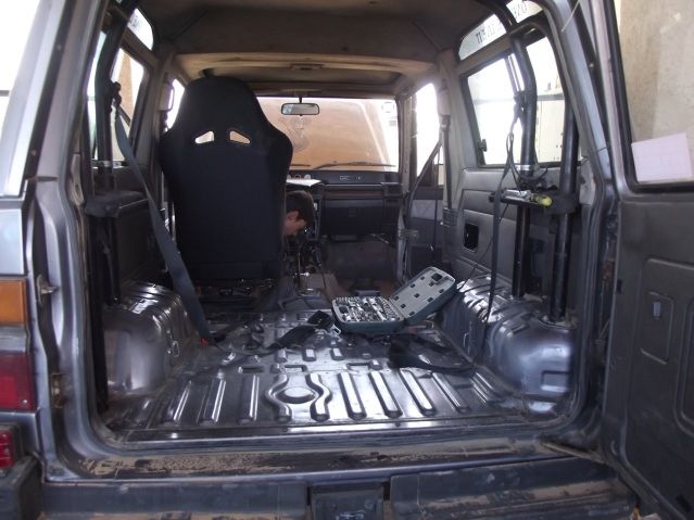

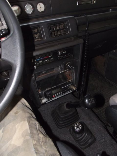

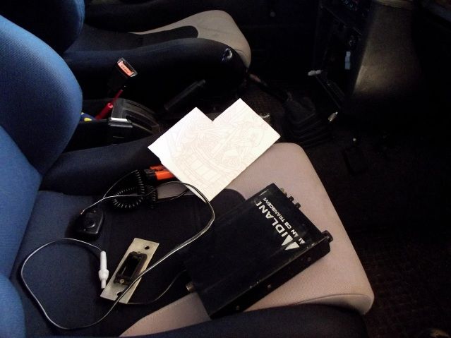

Ora bem, já desde ontem que ando de volta da consola central do meu Bertone (o alturas!) :lotlol:
E hoje dediquei-me também a fazer o suporte para a antena CB na traseira do jipe!
Começemos pela consola:

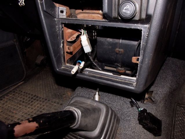

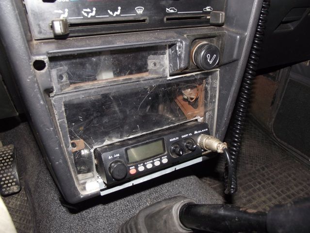

A consola estava assim:
E com o rádio CB para instalar de uma maneira mais fixa...

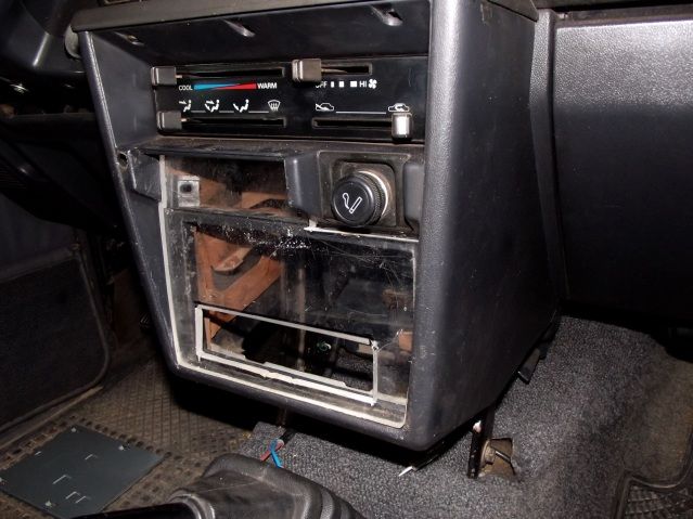

Tratei de fazer um molde para cortar uma placa em acrilico e encaixar em todo o sitio aberto da consola central, cortei uma abertura para o rádio CB na parte de baixo, e o resto ficou tapado (visto que ainda não tenho o cantante! :crybaby: )
Com esta história toda, ficou assim:
Depois disso foi fabricada uma "caixa" em metal para o CB assentar, e ficar fixo, mas dessa caixa não tenho fotos! :stupid: Foi feita de um leitor de CD's antigo que já não se usava, abri, tirei tudo de lá de dentro, e fiquei com a caixa, que é mesmo à medida!
E com isto tudo ficou com este aspecto final:
Fica a faltar o cantante, quando vier, vai para o espaço em cima do CB!
Agradeço comentários pessoal! :king:

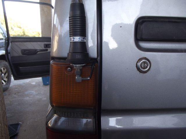

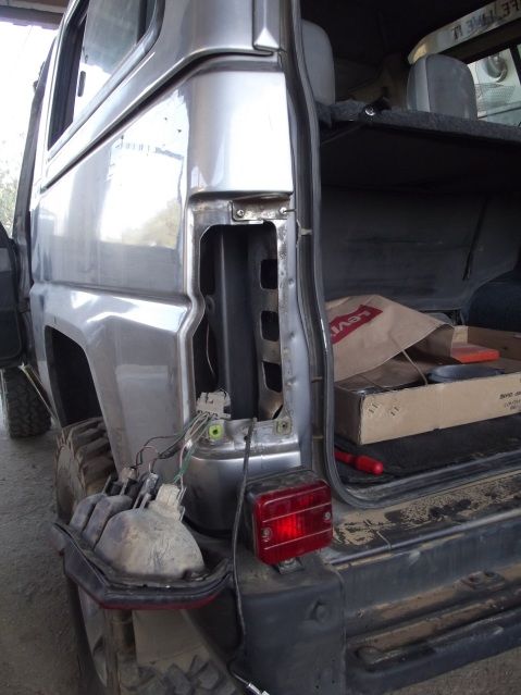

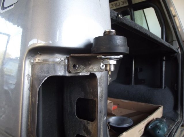

Prosseguindo para o suporte da antena CB!
Começei por furar uma chapa de aluminio para fixar no farolim traseiro do jipe, mas depois fui para ir buscar um parafuso, e encontrei uma chapa já com o buraco, e achei que havia de ser aquela a ser posta!
Portanto, mãos à obra!

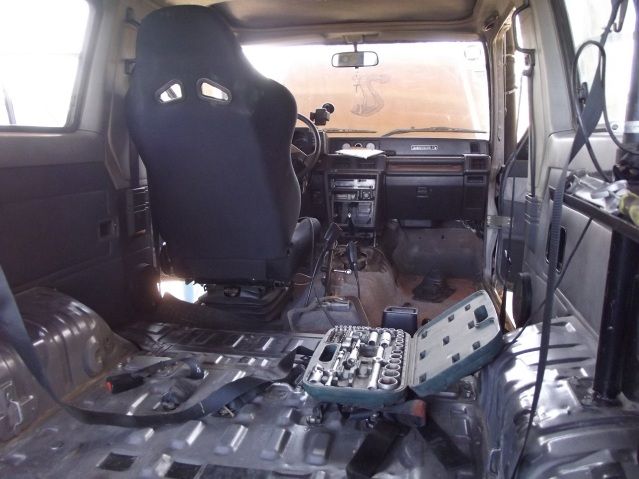

Primeiro desmanchei o carro quase todo para passar o cabo para o sitio que queria de modo discreto (por baixo das carpetes todas), e ficou neste estado:
Depois de ter tudo desmontado, lembrei-me que a caixa de velocidades não tinha os respiradores até cá acima... Então aproveitei, tirei a tampa da caixa e meti os tubos até ao capot!

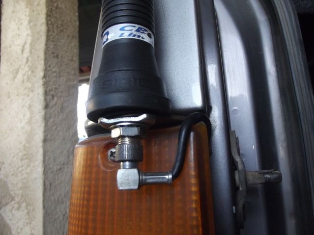

Depois dos respiros tratados, e do CB no sitio, foi então altura do suporte para a antena.

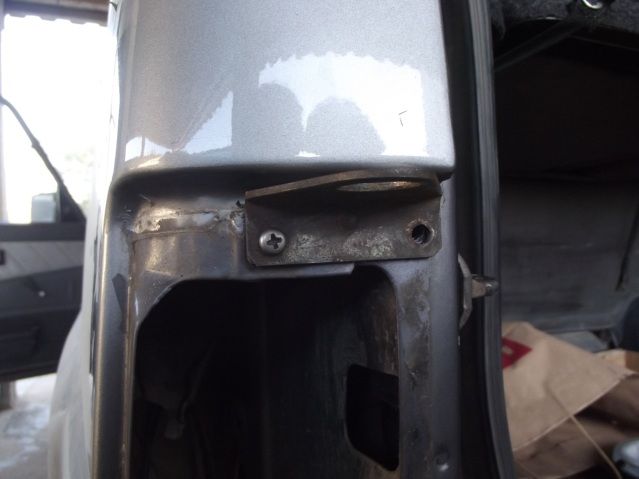

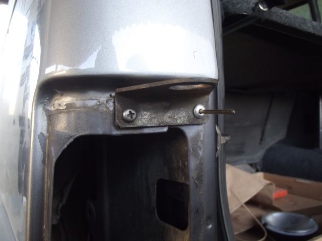

Começei por tirar o farolim, e ver onde ficava melhor a bem dita chapa, e acabei por aproveitar um dos parafusos de fixação do farolim:
Depois foi altura de fazer um furinho para rebitar a chapa do outro lado para não sair dali:

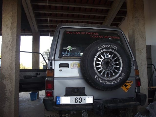

E uma para terem uma ideia da localização:

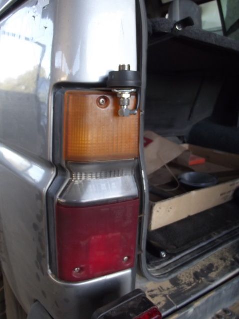

Depois do rebite cravado, foi tirar o parafuso e meter o apoio da antena, antes de meter o farolim:
Por fim, farolim metido, e cabo ligado:
E umas fotos para verem como ficou:
Até me agradou a estética com que ficou, e para a antena tocar na carroçaria tem que ser um abanão e peras! Mas estou com ideias de meter uma espécie de anilha, forrada com borracha para não fazer contacto, presa na carroçaria para a antena não tocar de maneira nenhuma!
Deixem-me os vossos comentários pessoal, estou aberto a sugestões! :dance:
Foi o meu trabalho de hoje! :clapp: :clapp: :clapp:
cumpTTs :okkk:

Esta tudo bem expto 1 coisa na minha opiniao é que vais ter intreferencias e quebra de sinal pela antena estar muito perto da chapa, apesar do Hard-Top nao ser chapa mas junto ao suporte da antena tem a chapa muito perto e isso pode causar problemas a nivel de sinal no CB
Eu no meu pos assim pra nao estar perto da chapa
distanciei o mais possivel da chapa pra nao causar intreferencias no sinal
Mas parabens pelas evoluções na maquina :okkk:
esta a ficar muito giro [clap]
CumpTTs :okkk: :cool:

Isso causa tanta interferencia assim? =/ Eu notei uma melhoria de sinal de quando a antena estava no Hard Top... :music:

AndreF Escreveu:Isso causa tanta interferencia assim? =/ Eu notei uma melhoria de sinal de quando a antena estava no Hard Top... :music:
Obrigado! :D :D
cumpTTs :cool:
poderia ser falta de massa por estar no Hard-Top , mas ai causa alguma interferencia nao muita mas ser por exemplo a antena andar a tocar na carrossaria (ferro) pode queimar a antena ou o radio mas em casos raros
e aquilo do apoio pra antena nao tocar no carro que falas-te tambem intrefere com o sinal mas nao queima nada
Eu passo a explicar :sabe:
as antenas de CB sao ao contrario dos Radios normais pra musica, quando nos tocamos com os dedos nas antenas dos radios normais, fica a apanhar melhor, as antenas de CB's sao ao contrario quanto menus coisas lhes tocar melhor é o sinal :sabe:
Hmm, então ainda tenho que ver aquilo melhor, mas primeiro, como é que testo aquilo para saber se, se for a um passeio aquilo vai ou não funcionar eficientemente?
cumpTTs
Mensagens: 234
Registado: 14 jan 2012, 16:22
Localização: Foros de Salvaterra, Santarem
Re: AndreF pela 3ª vez deste lado!! [Pág.5]
Mensagem por Alferedo86 » 31 ago 2012, 23:40
AndreF Escreveu:
cumpTTs
Podes ver testando a varias distancias de tens bom ou mau sinal e testar a reportar com um radio equivalente ao teu e com um dos grandes como se mete nos camioes e exprimentar tambem na frequencia AM e em Lima serra, mas em Lima Serra tem de ser 2 pessoas que saibam mexer bem em ambos os radios e podes tambem compra um medidor de estacionarios (ente 10 a 20 € depede do sitio ) e fazes um chicote com 2 Pl's e medes com o medidor de estacionarios . e ele vai-te dizer se tens ou nao estacionarios :sabe:
Medidor de estacionarios Imagem
CumpTTs :okkk:

Pois é Megamind, o meu é um desses radios, eu no ultimo passeio que foi so comsegui escutar uma conpanheiro que tinha um presidente de resto nao ouvi ninguem , nem mexia a agulha e o president tambem tinha uma santiago 1200, mas tambem mal mexia a agulha e tinha os secuelos todos fechados e o resto da malta nao se ouvia nadinha
eu tenho 2 radios tenho um Superstar um Delta Force Dragon :dance:
Este é o Delta force que tenho montado, mas estou a pensar montrar o superstar Imagem
e a santiago 1200 (original )
Mas se estiver perto consegue-se escutar mesmo com um pequeno pra um grande :loool:
estes radios sao caros mas vale a pena porque no TT se um tiver no alto e outro num vale consequem comunicar na mesma e com um pequeno ja é dificil
