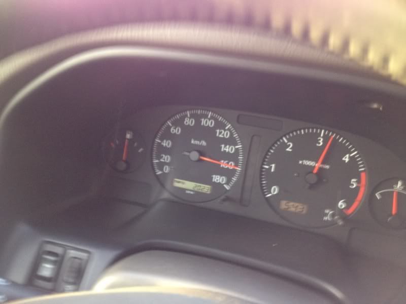

as mudanças sao bue de longas... com 4,62 nota-se mas nada palpavel poir é vx automatica e por incrivel que pareça em metade das vezes que saio com o gr andam la 6 a 7 pessoas....vou ver mas axo que vai ficar fixe...

cristiano Escreveu:Imagem
boas edu olha que nao.....
e mesmo que perca velocidade acho desnecessário e só estraga andar com Grs a 160Km/ hora e ainda com pneus 35"
para mim tudo o que seja acima de 120 Km/ hora é de mais
Nunca conduzi nenhum GR 3.0 Auto mas tenho um HDJ 100 e um RR Vogue ambos autos e nenhum me faz SÓ 3300 RPM quando vou a 160 Km/h e ainda mais são os dois 6 Cil.em linha o que só por isso já os faz menos rotativos.
Acho impressionante e a puxar pneus 35 o que equivale p'rai a 170 e tal Km/h (isto se não tiver sido feita correção de velocimetro, claro) a pouca rotação que faz esse 4 cilindros Auto, talvez por isso e por fazer menos rotação durem mais mas :rolleyes: ...... Com esse ritmo que EGT fazes e onde colocaste a sonda Cristiano???? Toma atenção que a conceção dos ZD30's desse ano não permitiam grandes abusos, aconselho-te a instalares tambem um manometro de pressão e temperatura de oleo pois convem não haver baixas de pressão com os aquecimentos.
admira m esse cangalho dar 160 :yupi: :yupi: e nao entrar em safty mode iiii .. e kuanto as reducoes nao es tu ke as vais montar hehehe nao percebes patavina dakilo hehehe ataca ai nel

esta foto foi quando vim do algarve, com pneu 285 agora imagina com 35" LOL, a sonda pus a saida do turbo, qt a velocidade qd vim do algarve pouco baixou dos 150, foi sempre 160 e em alturas 170....MAQUINA
Ok, Cristiano, mas 285 se forem os 285/75 R16 isso dá quase 33/12.5 R15 o que já equivale a mais que os de origem que são 265/70 R16.... mas atualmente que EGT t'ás a fazer p´ós turbo a essas velocidades (se é que ainda as consegues atingir) para podermos fazer uma comparação????
