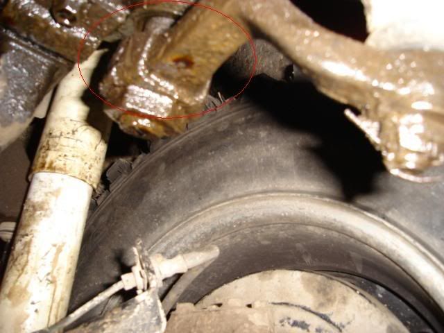

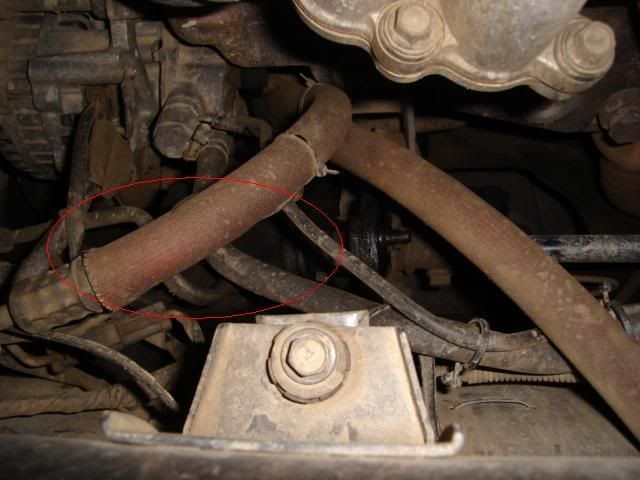

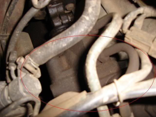

Oh Oh...
Refiro-me à caixa da direcção e não à bomba.
será isto...
Se alguém me puder dar umas dicas, agradecia.
Abraço,
Ricardo

Amigo Ricouto, fala com o Father, ele tem lá uma caixa dessas, ou pelo menos tinha.
Quanto a mecher nisso, não te consigo ajudar pk tb sou leigo em mecânico, de qualquer forma, e por experiência própria, aconselho-te a veres isso num mecânico de confiança, poupas tempo e nunca se sabe se não poupas uns aéreos.
Grande abraço
