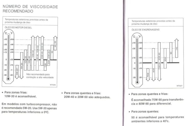

E como uma imagem vale mais que mil palavras, que muitos já conhecem (tirado do manual do Y61) :
http://img213.imageshack.us/img213/8171/oleo2wz.jpg

Assim sendo e pelo que percebi posso colocar um óleo ISO 220 no diferencial traseiro do meu
Terrano que na prática leva 70w90.
É assim?
Mensagens: 1849
Registado: 11 ago 2005, 15:40
Localização: Portus Cale
Mensagem por Manwell_Mayraids » 02 nov 2006, 15:21
É assim?
Vê no manual do teu Terrano qual o aconselhado pela marca e depois procura um equivalente que cumpra os dois critérios (atenção que viscosidade e nível de desempenho são "coisas" diferentes) .

E não se esqueçam da figurinha atrás apresentada em que diz:
- para zonas frias 10W30 é aconselhável
- para zonas quentes e frias 20W40 e 20W50 são adequados
