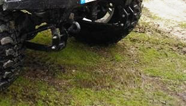

para quem teima que a funcao dos brincos e a mesma aqui esta o exemplo do contrario
se tiver errado expliquem-me como metem ali um brinco a direito

father Escreveu:para quem teima que a funcao dos brincos e a mesma aqui esta o exemplo do contrario
:D :D :D queres um desenho ou basta por tele :unibrow:
abraço :okkk:

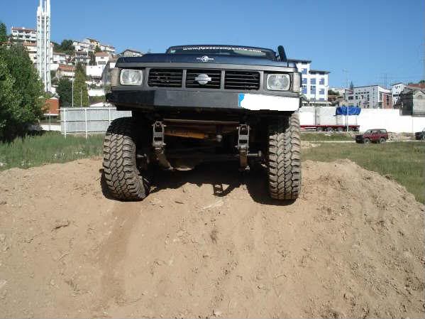

Boas, Sr Vitorio,
Voltando à sua questão inical e à respondendo também questão que agora coloca, apenas mais há dizer que alterações ou introdução das formas dos brincos diferentes só se justifica em casos muito específicos, e como sempre cada caso é um caso, tem é de ser bem estudado para ter resultados reais. :okkk:
Agora no seu caso concreto que julgo que tem um Patrol 260 2.8 e daí as suas dúvidas quanto a possíveis alterações, nomeadamente, suspensão já aqui foram dadas diversas opiniões e respostas às suas questões. :matrix: :matrix: :matrix:
Agora se gostar mais dos boomerang para a frente do seu Patrol como no exemplo abaixo, pode optar por por uns em vez de directos:
Agora vai ter melhor desempenho com essa alteração?... tou certo que venha alguém que diga que sim!? mas acima de tudo faça é o que mais gostar e bem feito para ter bons resultados!

Mensagem por ricardo@lves » 12 mar 2010, 20:39
Na minha opinião os brincos tem corportamentos iguais, menos os meus tenho brincos maiores e travados a meio .
A unica desvantagem é mudar os casquilhos mais vezes, o que no espaço de um ano de existencia do patrol nas minhas mãos já o fiz 2 vezes...e pergunto eu porquê? Porque por serem grandes e não terem um ponto de rotaçao ao centro de cada um ou seja existir travamentos o brinco faz o chamado "efeito alavanca" e cria um trilhamento das borrachas(casquilhos). tenho de ver se corto os travamentos e aplico no meio um casquilho com parafuso a fazer o trabalho de mais um ponto de rotação ou oxilação
Os brincos boomerang não acontece isso por tem os tais tres pontos e o ponto do meio faz de ponto rotativo para o brinco oxilar sobre si mesmo, o que tem de melhor é mesmo a situaçao de talvez serem mais faceis para abordar certos obstaculos e ao nivel de estectica.
Espero ter ajudado [wink].
