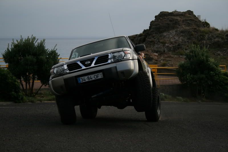

eu tirei as minhas quando leventei o gr e até agora nehum problema
so tem um inconveniente um arranque a fundo com a direção voltada i faz
disto :nod:

quere-se mandar ao chao?sera isso? :D

diogo sousa Escreveu:eu tirei as minhas quando leventei o gr e até agora nehum problema
disto :nod:
Foto BRUTAL... [clap] [clap] [clap] [clap] [clap] [clap] [clap] [clap] [clap] [clap] [clap] [clap] [clap] [clap] [clap]
