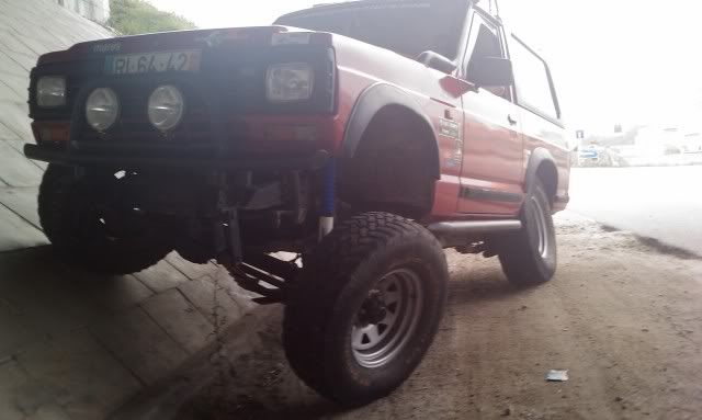

a minha soluçao foi deixar as molas pasmadas originais meter calços de carroçaria de 8cm e brincos normais de 23cm a frente e 28cm atras.
resultado : cruza mais ao menos, em estrada ta +ou- ,inclinaçoes ta +ou- conforto ta +ou- nem ta exelente nem ta uma valente bosta ...... eu gosto ...ainda nao capotei nem parti nenhuma mola no monte (6anos).
resultado visual:
mas se pude-se melhorar o cruzamento sem prejudicar as inclinaçoes laterais ..... era otimo.
em relaçao a soluçao apresentada pelo miguel parece boa embora nao compreenda a 100%.

a.viana Escreveu:a minha soluçao foi deixar as molas pasmadas originais meter calços de carroçaria de 8cm e brincos normais de 23cm a frente e 28cm atras.
resultado visual:
E tiraste a barra estabilizadora certo???
Mensagens: 3740
Re: Se eu tivesse um 260...
Mensagem por a.viana » 10 nov 2011, 23:15
certo
