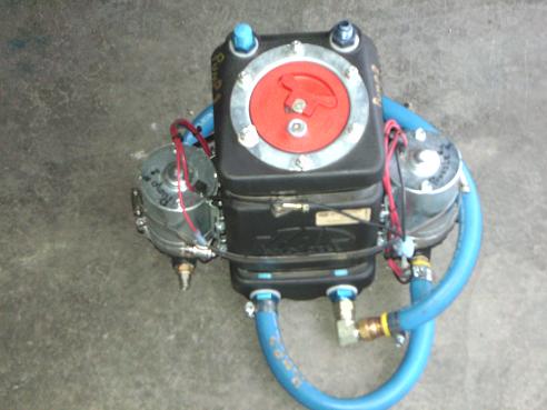

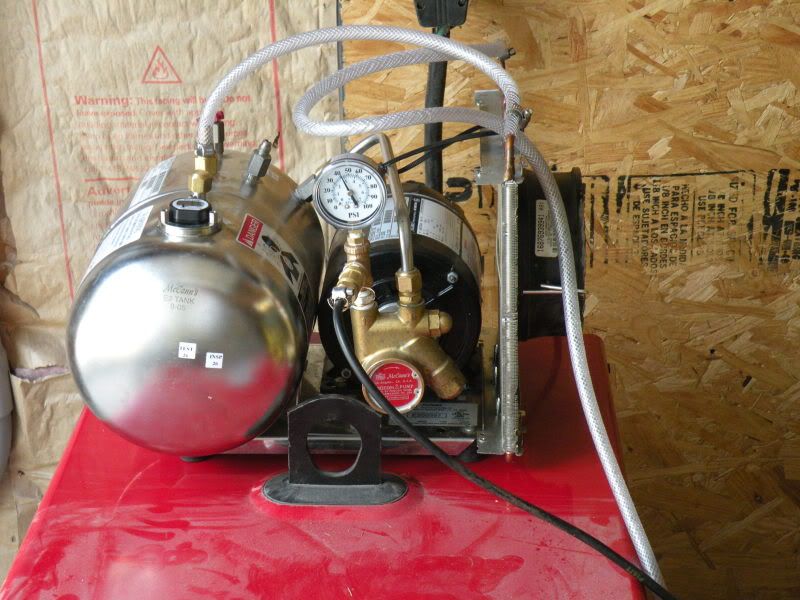

alm disso existe outro sistema diferente do todos esses
que era o caso do honda
radiador de agua com circuito independente do resto do motor, ou seja
interculer ar/agua/oleo arrefecido eletronicamente por uma bomba de rifregiraçao, onde o circuito de agua do turbo era alimentado, que por sua tinha palhetas intercaladas onde passa o oleo para tambem ser arrefecido.
radiador de arrefecimento de combustivel,
injeçao de agua para arrefecimento dos pistons e aumento de potencia,visto a agua ter oxigenio e hidrogenio, o que aumenta a potencia do motor
injeçao de agua direta sobre a superficie do interculer:exemplo
no filme fast as furios ha la uma parte em que aparece um carro a deitar agua dos lados, isso e injeçao de agua direta sobre os interculer ou radiadores de arrefecimento
isto e interculer ar/agua
radiador de oleo areffecido a agua
sistema de arrefecimento da agua que alimenta o interculer e o radiador de oleo para manter a temperatura imovivel,tanto con injeçao de nitro ou turbinado
e muito mais material para controlar a temperatura[/quote]

sistema independente de alimentaçao de agua ao turbo
tambem pode ser utilizado comco injeçao de agua aos pistons[/quote]
