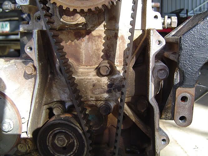

Viva pessoal,
Estou aqui a tentar safar um amigo com um veiculo destes!!!
O motor é o RB30, é um 260 3.0 a Gasolina, não são mt normais em portugal mas também não são aves raras....
O problema que ele tem, além de não querer ir á origem lol, é em arranjar quem venda peças para ele NOVAS, nomeadamente a Bomba de Agua e o Kit de Distribuição (correia, esticador e tensor).
Andei a ver pelo euro4x4parts.com, mas segundo o mecanico há umas diferenças entre a bomba de agua que lá tem para o 3.0 Essence e o dele... possivelmente não será a mesma bomba!
O que vos pedia era informação acerca de possiveis revendedores de material para o veiculo, preferencialmente material NOVO!
Portanto se porventura alguém tiver contactos desse género, agradecia que os partilhasse!
Um abraço e obrigado!
Paulo

A vossa bomba é assim??

Boas Eduardo!
Eu vou passar a foto a ele pois o jipe está ainda em cima do atrelado desde o ultimo trial quando quebrou... assim que tiver novidades posto aqui!
Muito obrigado pela atenção!

Boas Gil, sim é normal encontra-los no skyline.. nomeadamente o RB30S que, segundo estou em crer, é o caso deste!
Já falei com ele acerca da bomba e da foto que o Eduardo postou, ficou de imprimir e levar ao mecanico para confirmar!

Boas a bomba de água é a ADN19137 da marca BluePrint
e do kit de distribuição é:
ADN17523 - Correia
ADN17603 - Tensor

A bomba parece ser a que o Agrafado mencionou, vais com a referencia que ai está a uma casa de peças que trabalhe com a BluePrint e mandas vir, foi isto que tentas-te??

Há "diferentes" motores RB30 sim senhor, estou em crer que neste caso é o RB30S, que sai nos patrol e algo mais que não estou bem recordado... posso até tar enganado. Nos skyline apanho é mts "RB26xxx"!
De qualquer maneira, não sou eu que estou a tratar do assunto directamente, é o mecanico onde o jipe está e de facto as referencias já foram todas encaminhadas para ele! Agora é andando e vendo o que irá servir!

Boas, se o jipe for entre 1990 e 1993 e sendo nacional é as referências que referi, mas o melhor é confirmarem na loja com o livrete (nº de chassi).

Agradeçido pela ajuda Rui! [clap] :okkk: As peças já foram confirmadas e encomendadas, encontrando-se a caminho!
