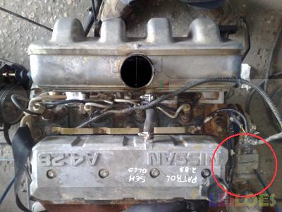

Comprei recentemente um A4.28 e estou em dúvida acerca de onde está localizado o termoestato para poder subtitui-lo, alguem ajuda???? Obrigado.

Apenas encontro dois locais possiveis, um mesmo junto ao bloco( que julgo pouco provável) e outro um pouco acima com um diametro aceitável mas parece-me demasiado frágil, já que aí existe uma junta que é apertada com apenas 3 parafusos de chave 9.
já tentei o manual mas não diz nada sobre o assunto...
Alguém ajuda?.......

OK Daniel Suzano, parece-me que é desta. Muito apropriada a img, resta verificar se corresponde mas palpita-me que sim. O meu GRANDE OBRIGADO antecipado. :dance:

Boas, Foguetes antes da festa... afinal o desenho não corresponde :crybaby: . Estou a considerar a hipótese de não ser um A4.28 mas sim um A4.28-II. Daniel Suzano tens imagens equivalentes mas desse modelo (A4.28-II)???

O motor é igual ao da imagem, será naquela junta vertical?

A dúvida se o motor é o A4.28 ou o A4.28II também me persegue, pois se pelo que está escrito na tampa de válvulas e pelo aspecto do motor é o primeiro, pela potência averbada no livrete parece ser o segundo.
De qualquer das formas a imagem do manual que coloquei indica o sitio onde está o termostato, comparando com a imagem do meu motor é onde fiz a bola vermelha e onde tu suspeitas.
Até porque nas imagens do manual a sonda da temperatura está perto do termostato, e se reparares a sonda da temperatura está perto do local que suspeitas.
Já deves saber mas podes encontrar motores destes nas nissan trade.
Procuras o termostato porque o carro está a aquecer ?
Não é normal estes motores aquecerem, tens é de ter cuidado com as acelerações com o motor frio.

É exactamente aí que suspeito estar (ou não) o dito cujo. O problema é que o motor não passa da área de "frio" e portanto presumo que ou não tem, ou está estragado. Vou tentar por aí, mas de outras experiencias que tive, nunca instalei um termostato na horizontal....
Obrigado pela ajuda
e afinal temos um A4.28 ou um A4.28II????

No caso do meu A4.28 que tambem sofri de frio o problema era não o termostato mas sim a valvula que lê a temperatura da água....
Estava avariada e lia a temperatura errada...e dificilmente passava do primeiro tracinho...
De pois de trocar a dita, o manometro anda sempre a meio da escala e sobe um pouco quando o machimbombo anda em esforço
