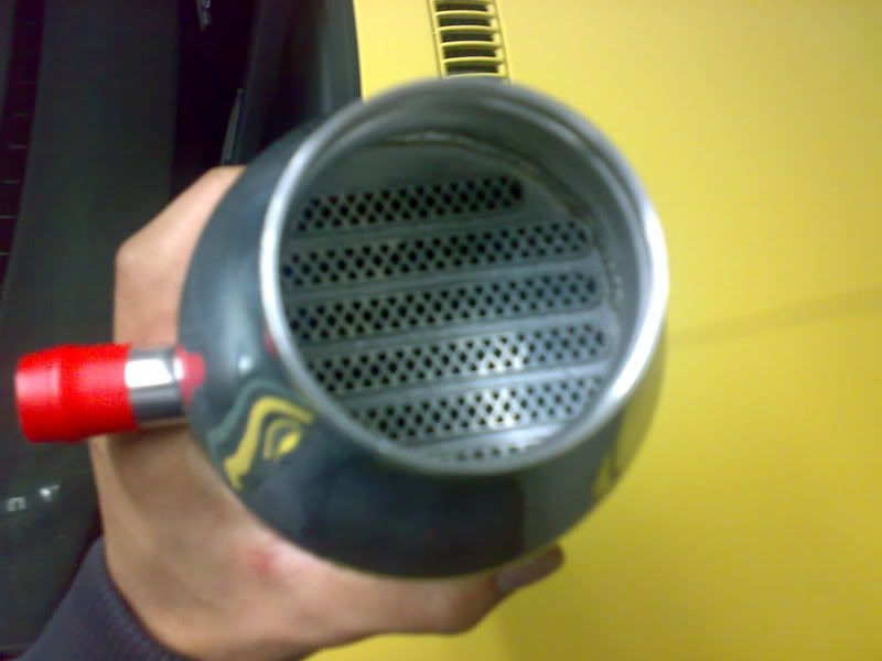

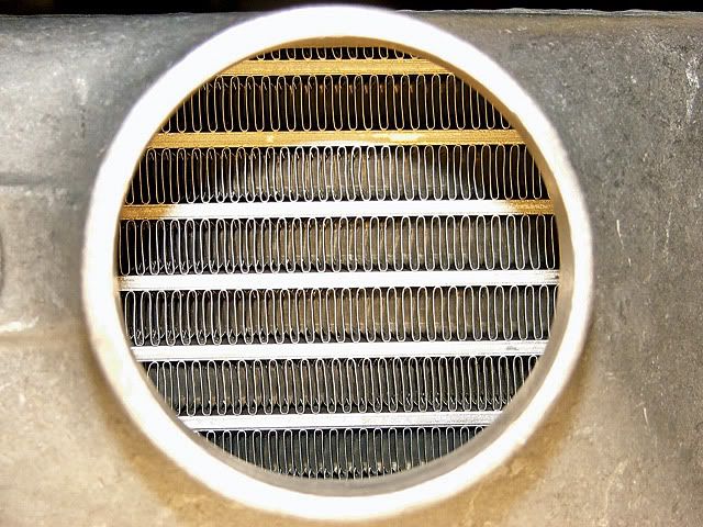

Isso depende do sistema que estivermos a falar...a maioria dos IC ar/agua sao vulgares IC's metidos numa caixa de aluminio onde leva agua dentro...Um IC ar/ar pode muito facilmente rebentar com altas pressoes...
Mas o IC por exemplo da PWR tem um desenho muito diferente e muito mais resistente do que um IC ar/ar, onde ocorrer uma fuga num sistema destes é impossivel...vejam a seguinte foto:
Este desenho de favos é muito rigido e a probabilidade de ocorrer uma fuga é praticamente nula...
Penso que com gasoleo o sistema irá perder...porque neste sistema nao é utilizada agua, mas sim liquido de refrigeraçao de motor que contem uma substancia chamada glicol...que torna o arrefecimento do liquido na passagem pelo radiador mais rapida...Logo torna o sistema mais eficaz...
Com o IC da PWR nao se poe o problema de fuga...vejam a diferença dos favos da PWR em comparaçao com outra marca:
É perfeitamente perceptivel que este segundo IC é muito mais fragil em relaçao ao PWR e a sua eficacia é claramente menor devido á pequena area de contacto directa do ar com a superficie onde corre a agua fresca!
Eu nao estou a difamar ninguem nem nenhuma marca, por favor nao me intrepretem mal...apenas estou a ilustrar alguns factos que podem ser constatados por pessoas que façam pesquisas e comparaçoes neste ambito...
