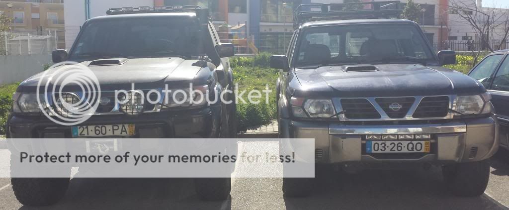

Os primos GR's longos... o azul acabadinho de regressar de Marrocos... 14 cms de diferença em altura agora.

Mensagem por Gil » 30 jan 2014, 18:56
mete! :respct:
só faltam mesmo os 37" :fiuu:

Mensagem por midnightlimb » 02 fev 2014, 21:20
tenho de fazer uma fotos melhores e uns cruzamentos para o pessoal ver a diferença...
