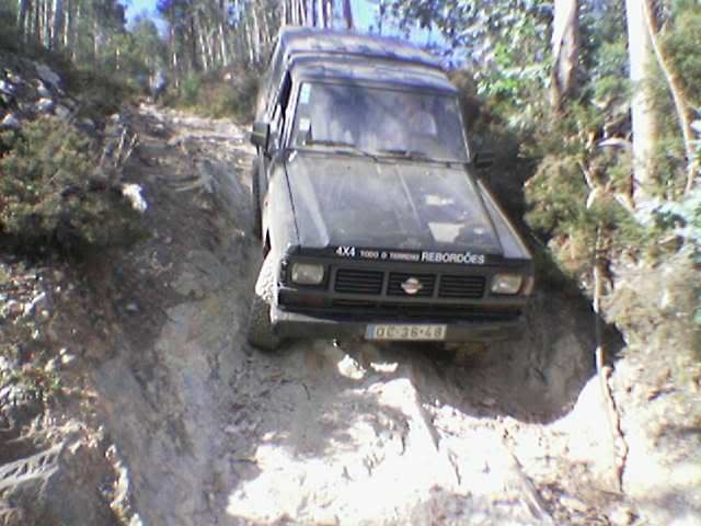

Mensagem por joelsoares » 23 nov 2005, 16:17
Eu reparei que houve uma altura em que ficaste na mesma posição que eu logo atrás de mim. O problema é que o meu ficou encaixado nos trilhos e de barriga no chão, nem rodava as rodas. Isso aconteceu porque me apareceu um degrau que o carro não estava a conseguir passar. Depois de várias tentivas, resolvi tentar sair fora do trilho para ir pelo lado mais fácil... só que ele era muito fundo e ao sair, a traseira rodou e foi encaixar-se contra a valeta... Ficou completamente encaixado! Faltou pouco para descolar o pneu traseiro esquerdo... Ainda se ouviu um pffff, mas era o escape contra a terra. Mas digo-te, o tal degrau não era nada de transcendente, o meu carro é que já nem das 3000rpm passava. Agora parece outro [clap]

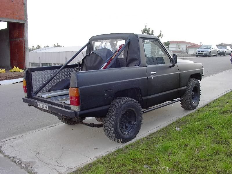

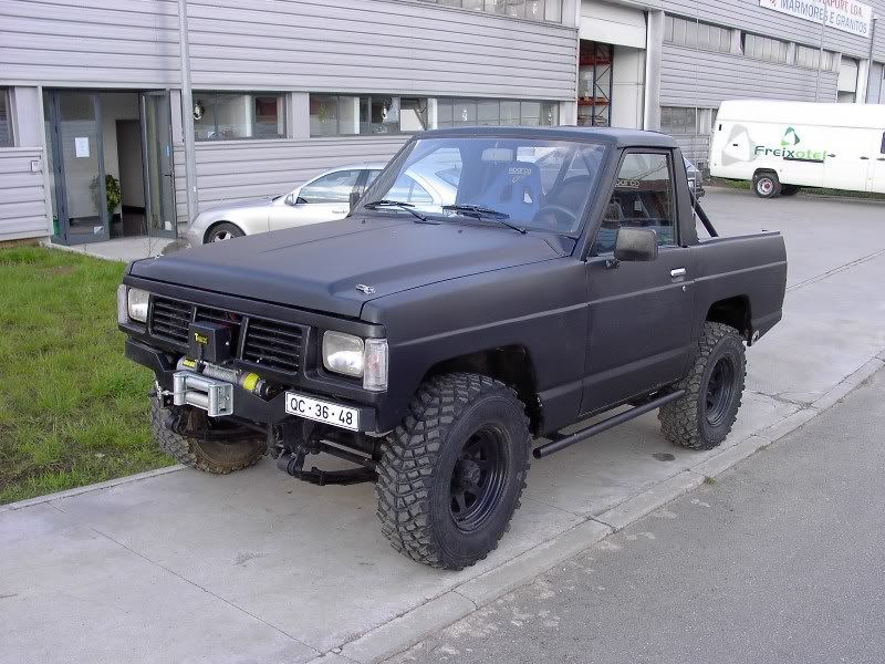

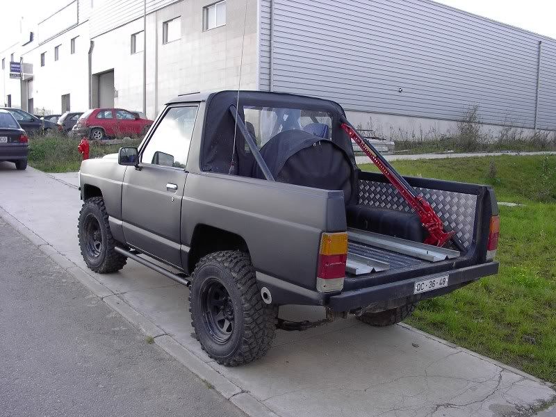

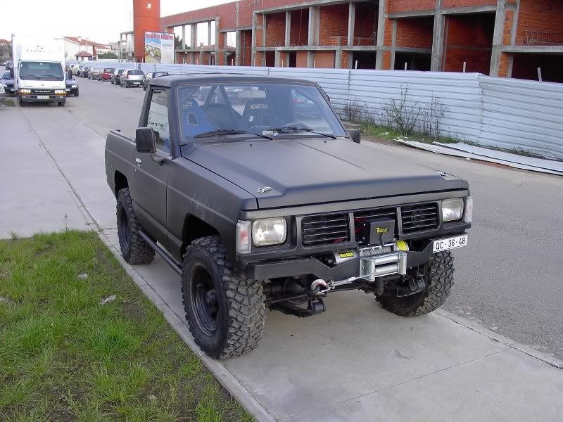

Deixo-vos aqui o meu 260 3.3D - 88
Mensagem por ITR_TYPE_R » 07 dez 2005, 15:24
No iníco era assim....
Neste momento está assim...
Espero que gostem...
Mensagens: 478
Registado: 17 ago 2005, 10:17
Localização: POMBAL
Mensagem por Pestinha » 07 dez 2005, 15:39
está assim e esta muito louco.
parabens!!!!!!!!! :thumbsup: [bigsmile] [bigsmile] :thumbsup: :thumbsup:
Mensagens: 3604
Registado: 10 ago 2005, 09:22
Localização: Beja Desert
Mensagem por Paulo Lança » 07 dez 2005, 15:57
UIIIIII grande tratamento que levou !!! um tratamento de beleza :D :thumbsup:
tá mesmo à maneira :nod:

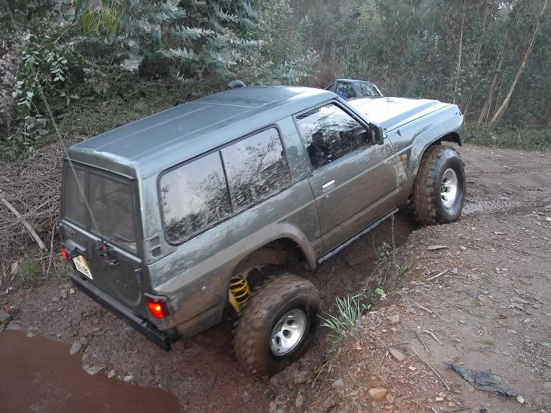

Mensagem por ITR_TYPE_R » 12 dez 2005, 08:26
Aqui ficam umas fotos do Fim de Semana.

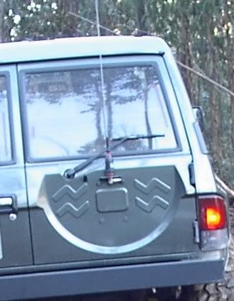

Mensagem por Paulo Lança » 12 dez 2005, 20:18
Bela máquina [clap] já agora uma perguntita ...... como passaste o fio da antena CB para o lado de fora ?
Mensagens: 52
Registado: 02 nov 2005, 10:14
Mensagem por ITR_TYPE_R » 13 dez 2005, 09:33
Simplesmente espectacular!!!
Já agora podias indicar-me onde posso arranjar essas jantes e qual a medida.
Onde as podes arranjar não sei porque eu comprei o Jipe já com estas jantes. Quanto a medida e a marca: Jante 15" e a Marca são RH.
Mensagens: 52
Mensagem por ITR_TYPE_R » 13 dez 2005, 09:36
Bela máquina já agora uma perguntita ...... como passaste o fio da antena CB para o lado de fora ?
Fiz um furo num dos parafusos que tem do suporte do pneu supelente e passei-o por ai.
Asim um dia que o queira tirar não fica vestigios nenhuns... :D

Mensagem por ITR_TYPE_R » 13 dez 2005, 12:16
pois , tinha-me passado essa ideia pela cabeça quando vi a foto
acho que vou fazer igual e o suporte ? é caseiro ?
O Suporte foi feito por mim. Agora se calhar vou ter que fazer outro porque quero ver se coloco um farol de trabalho nesse sitio tambem. Assim faço mais um furo noutro parafuso, assim os fios ficam todos escondidos. Que achas da ideia??

Mensagem por ITR_TYPE_R » 13 dez 2005, 12:27
Tenho aqui uma foto que se vê melhor o Suporte da Antena.
