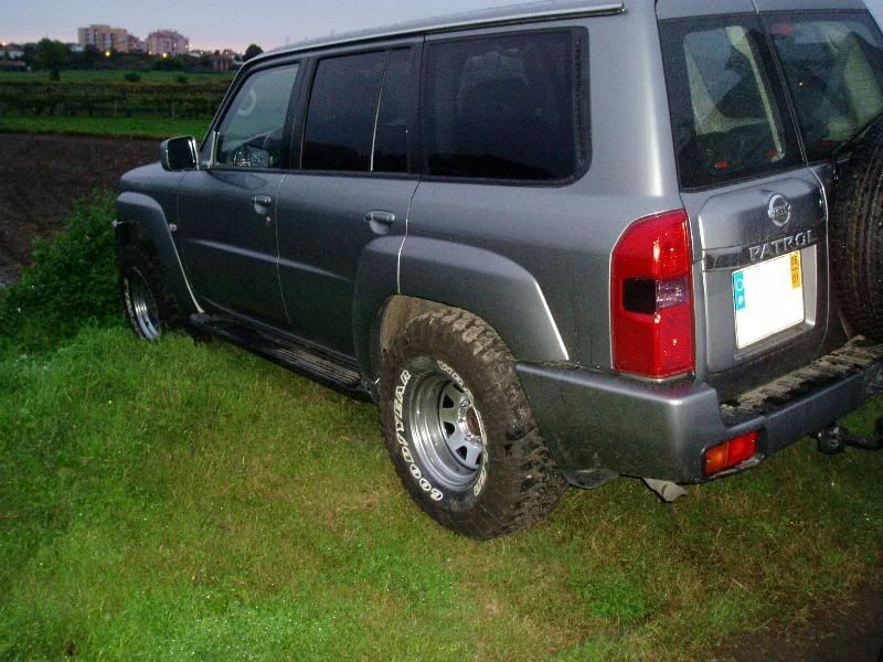

Viva,
este bicho está a deixar a cabeça em agua em relação as jantes!
Hoje esteve na cavada nova a testar e R15 é impossivel meter nele. Nem as "artesanias" tubulares feitas por eles dão.
Isto porque entre maxila e jante ficam uns 2mm, ou seja, fica muito rente o que pode ser perigoso na lama, e impossibilita a colocação de chumbos.
Por isso foi posto de parte as r15 e vai-se comprar r16.
E agora surgem outras questões.
Eu testei atras 33x12,5 r15 numas jantes 15x8 off-set -20mm e ficava perfeito para o que quero.jante mesmo a face da aba, sem sair fora.
Mas em 16 não há 33, só há 285/75 ou 305/70.
Ambos têm o mesmo diametro dos 33, mas os 285 são mais estreitos.
Se lhe meter uns 285/75r16 numas jantes 16x8 offset-20mm será que também vão ficar a face, ou por fazerem menos bola ficaram mais dentro?!
Será melhor apostar logo nos 305/70?!
É que os 286 têm logo três vantagens.Medida comum, homologação nissan, e menos esforço na mecânica, mantendo a mesma altura.
Que opinam vocês?!

Re: GR Y61 longo 2006 - night photo session - PAG.2
Mensagem por Filipe Lutador » 14 out 2008, 22:43
285x75 R16 era a minha aposta, é uma medida muito comum.
Ainda por cima mais facil de legalizar.

Mensagem por alfamaniaco » 14 out 2008, 22:50
Filipe Lutador Escreveu:285x75 R16 era a minha aposta, é uma medida muito comum.
E será que ficam "redondinhos" nas laterais, dando aquele efeito bola como dão os 33x12,5 por exemplo?!
No fundo quero este efeito:
Em altura são iguaizinhos aos 33, maior que isto obriga-me a subir a suspensão e para já não vou mexer!
mesmo estes não sei se vai roçar, em principio creio que não.

Mensagem por Filipe Lutador » 15 out 2008, 08:55
a jante sendo de 16x8 ja vai abrir mais o pneu, mas se meteres 16x10 ainda abre mais, o tal efeito de bola...
Mas na minha opnião esas 16x8 chega bem para o efeito que queres

Mensagem por alfamaniaco » 15 out 2008, 11:53
Filipe Lutador Escreveu:a jante sendo de 16x8 ja vai abrir mais o pneu, mas se meteres 16x10 ainda abre mais, o tal efeito de bola...
Obrigado pela sempre prestavel ajuda Filipe.
O meu primo disse-me que tu, também tiveste alguns problemas com as maxilas.
é assim, eu no meu monto as triangulares e as tubulares iguais as do Gr e defender do quim, as artesanais.
Só que depois é impossivel meter chumbos. o teu passou-se o mesmo, não foi?!

Mensagem por joao henriques » 15 out 2008, 14:40
Os 285-75-16 são mais estreitos q os 33x12,5x15... os mais parecidos são mm os 305-70-16 (já tive uns)!
Mensagem por Filipe Lutador » 15 out 2008, 15:42
alfamaniaco Escreveu:
Isso acontece no Y60, o facto de estar justo ajuda a não entrar galhos, pedras, Etc.
MAs acontece que só posso colar uma tira de chumbos. e jantes empenadas ou pneus com desjas-te imperfeito, é o que mais tenho. por isso muito chumbo...
Agora no Y61 montei os 285/75 R16, jantes de origem 16 e ficou muito porreiro, agora se as jantes em vez de 7"largura ser de 8,5 ou de 10 o pneu alargava mais.
Mensagem por alfamaniaco » 21 out 2008, 18:59
Viva a todos,
Dia 26 é dia de estreia TT para a machine, um passeio Turistico (espero para não riscar :D ) pelas belas paisagens da zona da regua!
Como estamos a menos de uma semana, sem muito tempo para pensar e como o investimento numas mickey thompson ainda é consideravel, e ainda porque tinha uns MT/R 33x12,5 r15 em casa, resolvi experimentar algo mais tradicional e barato. Coube por um pelo, mas ainda assim deu para equilibrar e parece que não está a vibrar. A maxila, fica mesmo a justa.
Sendo assim, esão já montadas umas R15x8,5 Et-30 com os MTR 33x12,5 e resulta assim (as fotos estão umas bosta, mas de tlm e foram acabadinhas de tirar):
Acrescento ainda, que fui a Nissan e eles só deram homologação até 33x10,5 R15! :grrr:
Mais tarde logo se vê se ficamos por estas jantes ou se há investimento nas Mickey!
Sinceramente até gostei de o ver com este SET, dá-lhe um ar mais "duro"! :unibrow: :thumbsup:

Re: GR Y61 longo 2006 - 33x12,5 r15- PAG.3
Mensagem por joao henriques » 21 out 2008, 19:53
Ficou mt bom com as 15' e os 33'!!
Se quiseres umas 16x10 novinhas, diz... tenho 4 q vieram dos States (ou do Canadá)...off-set -50...

Mensagem por alfamaniaco » 21 out 2008, 22:33
joao henriques Escreveu:Ficou mt bom com as 15' e os 33'!!
Porra, com estas já ficam de fora, com -50 andava meio pneu a mostra! :lotlol:
Não, estas já estão um pouco para lá do limite que tinha imposto, espero não ter muitos encontros imediatos com as autoridades!
Agora, vou tratar de meter os pneus nos "papeis"!
Vou homologar todas as medidas possiveis, e depois vai a LTA meter os 12,5 e quiça os 35x12,5 também, nunca se sabe o dia de amanhã! :yesss:

E sempre consegui meter as R15, deu para equilibrar devido ao off-set da jante e não vibra!
Só perdi no ruido, que agora se faz notar!!
