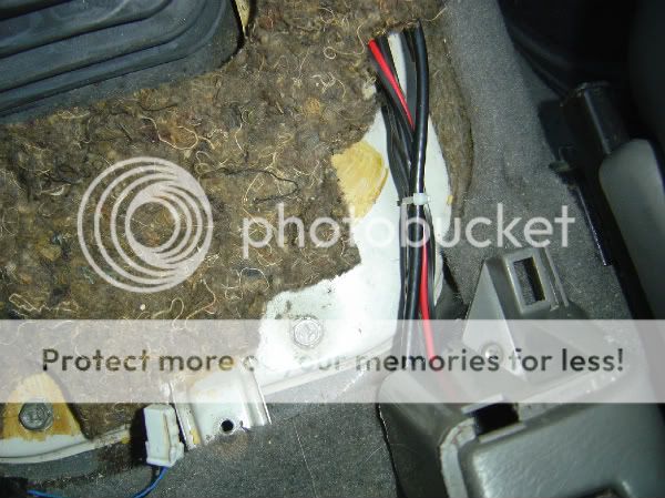

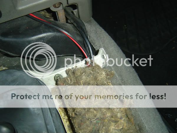

Desapertei os apoios e parafusos do painel traseiro para ficar mais solto. Fiz o cabo passar entre a alcatifa e o painel ficando completamente oculto... Tive de tirar o banco da 3ª fila para permitir que o painel se mexesse melhor.
Para passar o cabo do painel traseiro para os passa cabos ajuda puxar fora um pouco da borracha. Isso solta um pouco os encaixes e permite espaço para o cabo ser bem ajustado.
Passei o cabo nos passa cabos das portas traseira e dianteira... o Gr tem umas protecções que saem com facilidade mas têm de ser retiradas com cuidado para não partir os pinos de encaixe.
Passei por debaixo da alcatifa do banco do condutor até à consola central...
desmonta-se a consola central para passar os cabos de alimentação e ir buscar energia... fica num cabo de alimentação ligado directamente à bateria e assim funciona mesmo com o carro desligado.
Arrumam-se os cabos com jeitinho com a ajuda dumas abraçadeiras...

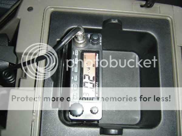

E depois de tudo arranjado fica assim... as esponjas que ajudam a insonorizar o som são importantes e devem ficar bem postas. Os cabos devem ficar apertados a algo fixo para prevenir barulhos parasitas
e na consola ficam 3 cabos: a antena, AC e o da coluna. Fica-se com fácil acesso para chegar a qualquer um destes por avaria.
E pronto... ligado e a funcionar... só falta acabar de colocar e ligar a antena.
