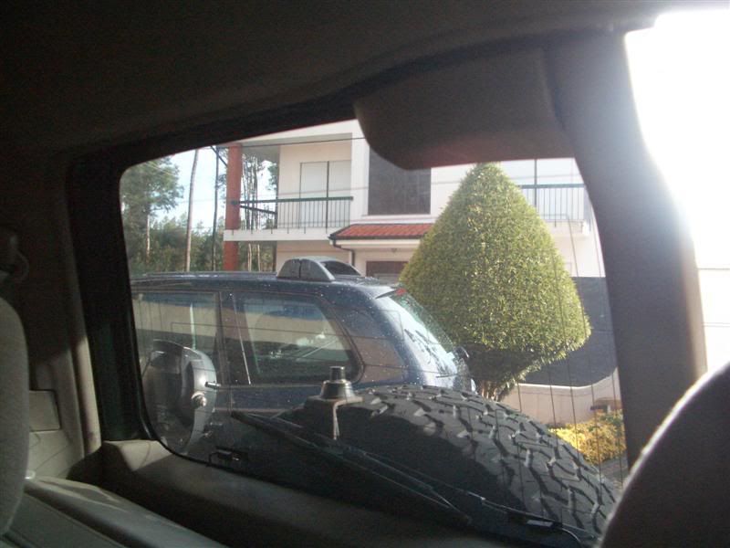

Mais uma aplicação home made.
Até que ficaram muito bem, não esperava que fosse tão facil a sua colocação.
:D :thumbsup:
Dá logo outro aspecto.
Experimentem faze-lo em casa, é super simples e poupa-se muitos aerius!!!

Mensagem por terleira » 15 mai 2007, 10:38
:unibrow:

Mensagem por marcochaves » 16 mai 2007, 18:37
Tá trabalho de profissional.
Não queres contar a dica para um trabalho tão perfeito?
Colocas-te agua com sabão entre o vidro e a pelicula?
Chuta ai o segredo, o meu tb quer levar uma coisa dessas! :unibrow:
Mensagens: 1150
Registado: 22 set 2005, 14:37
Localização: Maia - Porto
Mensagem por Oscar » 17 mai 2007, 09:10
simplesmente burrifei montes de agua com produto misturado de limpar vidros, tanto para a pelicula como para o vidro.
Depois é só ter paciencia e ir passando a espatula pra retirar a agua.
nunca vai ficar bem a primeira.
Mas metes o carro ao sol ou andas nele e no dia seguinte vais ver se existem bolhas, se sim então pegas num secador e espatola e voltas a passar pra secar as bolha.
Não tem nada k saber, é necessario 2 pessoas pra ajudar a pegar na pelicula sem a vincar.
