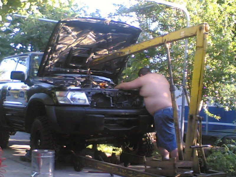

Montagem do Coração
Mensagem por Repstor » 12 jul 2007, 10:08
Como a vontade de o ter novamente a rodar era muita, tirei apenas duas fotos do momento da montagem.
Agradeço a todos os que me deram apoio e me ajudaram nestes dias que foram muito difíceis (sobretudo a ISABEL).
Mensagens: 75
Registado: 04 dez 2006, 12:58
"THE RETURN"
Mensagem por Repstor » 12 jul 2007, 10:09
Agora o momento alto!!!
Assim que dei à chave pegou logo...foi emocionante! :D
Mensagens: 75
Mensagem por Repstor » 12 jul 2007, 10:11
Agora tem que ser de mansinho!!!Rodagemzinha soft, 2000 / 2500 rpm e ir esticando aos poucos.
Estou contente...o primeiro momento em que dei à chave foi estonteante, não sei explicar! :D :D :D

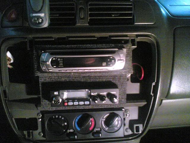

*Montagem do CB

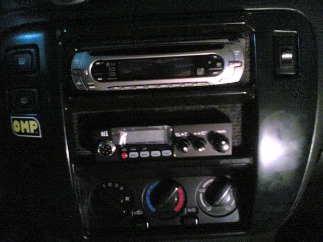

*Ao fim de uns minutinhos de trabalho...já montado no sítio. :D
