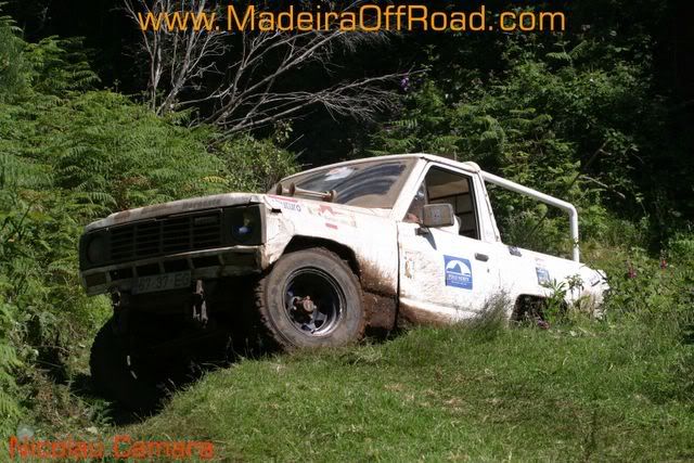

Aqui vai uma foto nossa na Rota Noroeste, fizemos parte da organização.
Este é o Patrol do famoso "Rebenta Minas" este Patrol está de origem, e leva mais porrada que um bife antes de ser prego no prato. Passeio sem o Rebenta não é a mesma coisa. Tenho pena do pessoal dos LR quando ele está por perto serra-os tanto [}:)]
