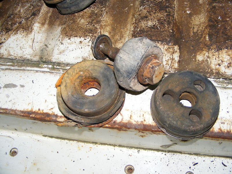

Por falar em Bodylift , arranjei apoios novos para a carroçaria, deu para ficar 2 cms mais alta que com os apoios de origem, e nem se notam :cool:

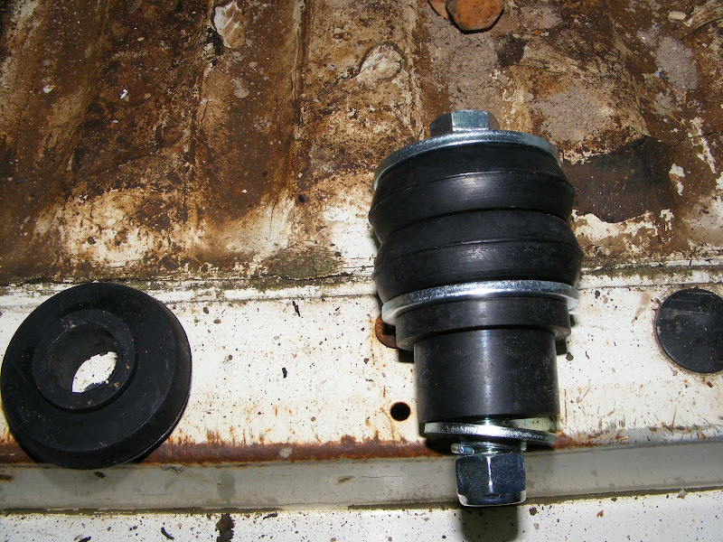

Mensagem por CrazzyMax » 12 abr 2010, 21:42

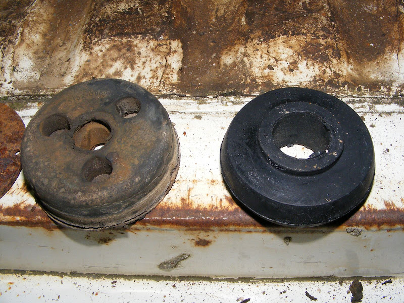

Os apoios de origem sao estes
Comprei este apoio, da mesma altura que o de origem
Mas ao montar, meto 2 apoios um em cima do outro, com o peso, a borracha parece só uma peça

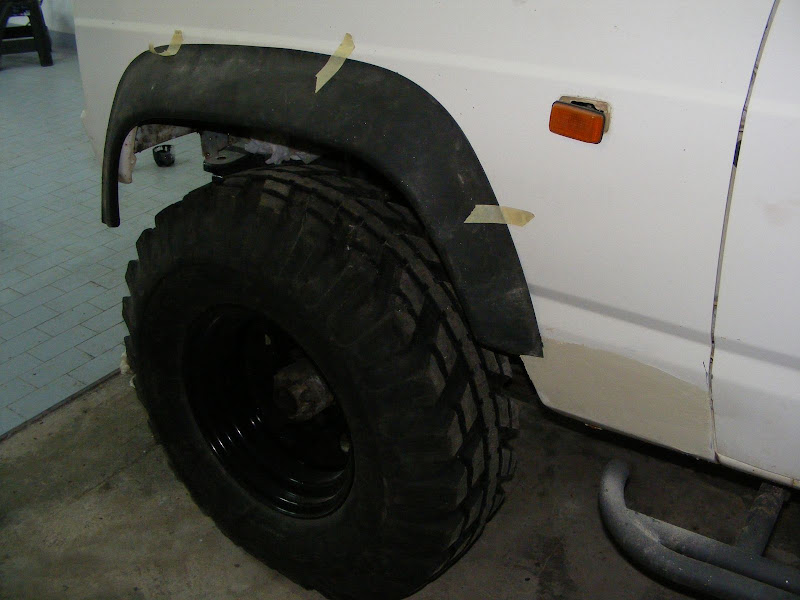

Comprei hoje as abas do Defender, parece ser de facil instalacao, nao é Plug&play mas com algum corte e costura fica porreiro.
Gostei de as ver no sitio

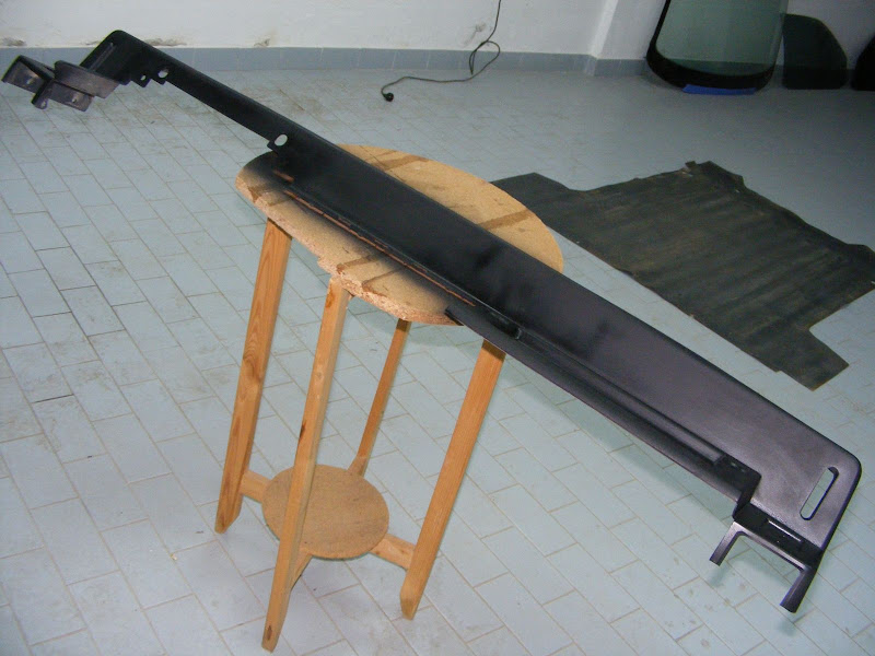

Mensagem por CrazzyMax » 07 mai 2010, 22:06
A alinhavar a coisa
A tinta ainda fresca, dai estar cheia de manchas
