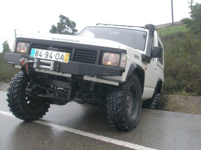

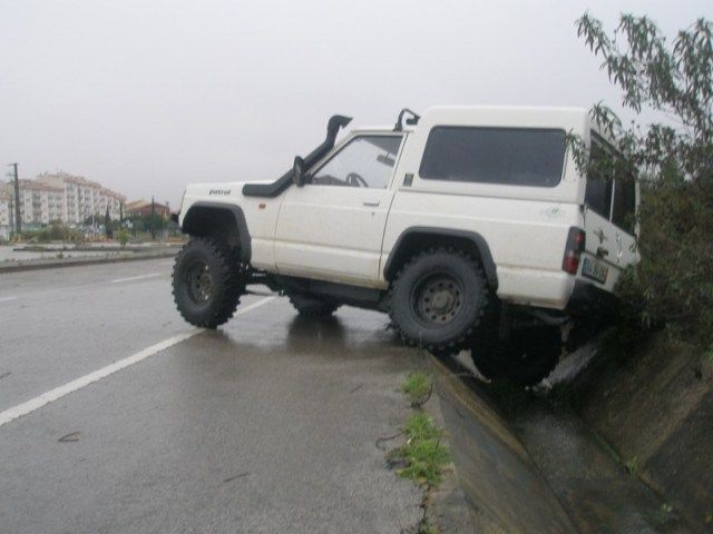

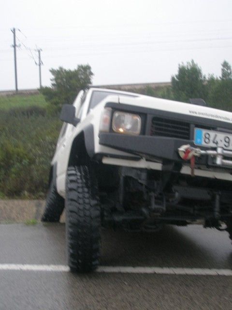

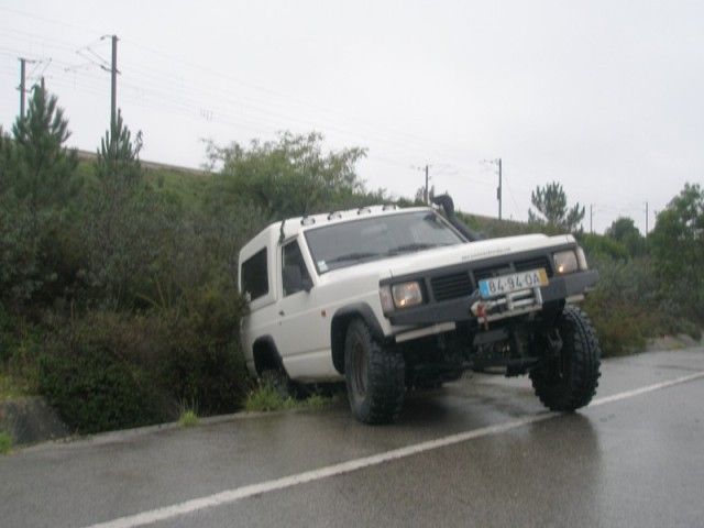

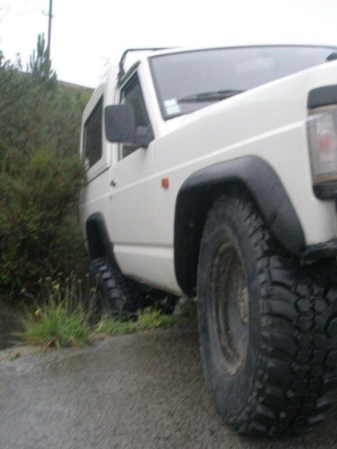

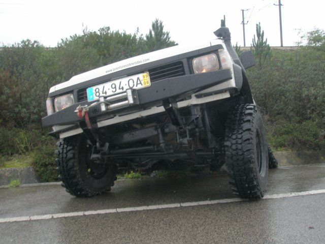

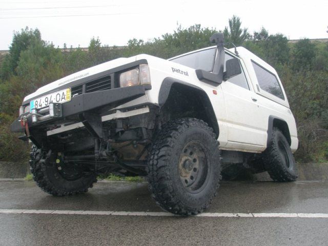

Umas fotos para acordar o tópico, agora a cruzar mais um bocadito..

A tua Máquina tá muito porreira. Falta aí é uma protecção para as barras de direcção! [wink]

Justo Escreveu:A tua Máquina tá muito porreira. Falta aí é uma protecção para as barras de direcção! [wink]
Pois falta, e uns estribos feitos à medida.. :okkk:

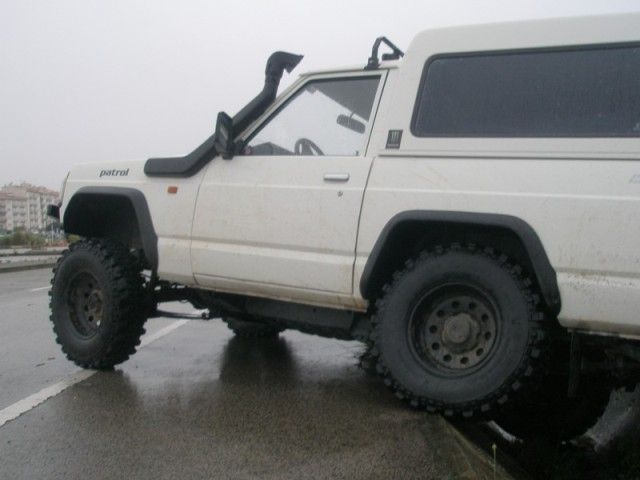

e essa barra estabilizadora está aí a mais também :nod: :nod:

Para um carro com molas de carroça,não esta mal :okkk:

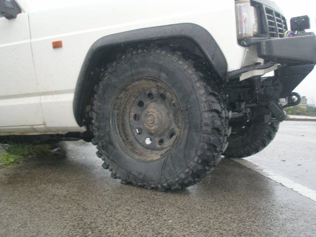

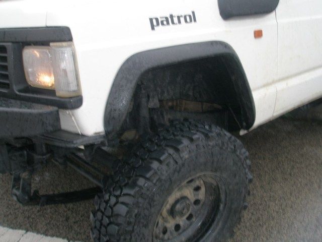

As molas da frente estão pasmadas, era para as mandar arquear, mas depois não devem chegar ao limite que agora fazem, elas dobram ao contrário, mesmo com todas as folhas. Tambem retirei os batentes, da frente e de trás.

Se tiraste os batentes ve se o amortecedor não esta a bater, pode danificar...digo eu...
Tenho um mesmo parecido, podes tambem se quizeres tirar a barra, uns brincos maiores ...

Mensagem por bfonseca » 16 dez 2012, 01:42
TrolPatrol Escreveu:Se tiraste os batentes ve se o amortecedor não esta a bater, pode danificar...digo eu...
Abraço :beer:
Foi exactamente o que pensei.
Os amortecedores a fechar, secalhar, estão a fazer de "batente", não? ou subis-te os apoios dos amortecedores no chassis?
Eu acabei agora de espertar as minhas molas na Cadomolas em Coina mas ainda não percebi se fiz bem ou mal, contudo no meu caso era inevitável, pelo menos numa das molas porque tinha o jipe de lado.
Com os brincos +5cm que já tinha, tive de arranjar os amortecedores para trás maiores e fazer precisamente o contrário que fizes-te, baixei os batentes para os amortecedores novos não ficarem a fazer de batente.
Com as molas pasmadas, correcto, ficas com mais cruzamento mas com menos altura, como tens body lift... parece-me que tens o melhor dos "dois mundos": cruzamento e altura qb, está muito porreiro e equilibrado. :cool: :cool:

Provávelmente são os amortecedores que fazem batente sim, não subi os apoios, não sei até que ponto dou cabo dos amortecedores por este terminarem o seu curso.. Está na minha ideia colocar brincos quando tiver mais uns €€s. :cool:
