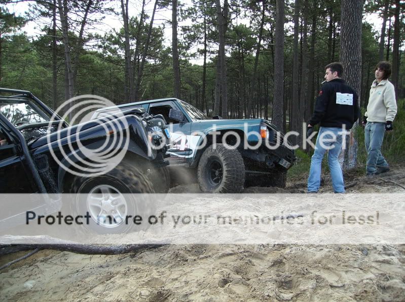

Imagem ( imagem cediroubada do tt lanhoso)
ho ze mal te sentas-tes la dentro, nem xeguei a subida e a embraiagem espolissou-se toda he he e depois ficas assim amuado.......he he he
