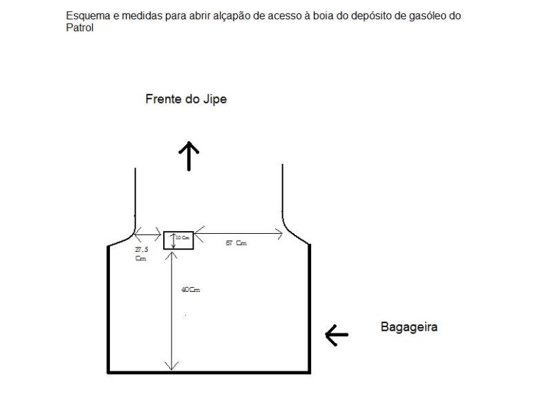

Bem companheiros, o problema já está parcialmente resolvido, já abri o alçapão de acesso à boia. Falei com um mecânico que até me arranjou as medidas para tal, agora tou num dilema, a boia de origem custa 80 euros e não há da concorrencia. Não sei se hei-de meter uma usada ou comprar a nova, mas a ver vamos.
Deixo aqui o esquema com medidas para se mais alguém precisar.

Mensagem por father » 06 ago 2010, 08:22
ja montas-te a boisa??
Mensagens: 360
Registado: 19 ago 2009, 22:14
Localização: Coruche - Évora
Re: Não marca o nível do gasóleo
Mensagem por Justo » 06 ago 2010, 09:30
father Escreveu:ja montas-te a boisa??
Já montei, tá 5*! Obrigadão :okkk:
