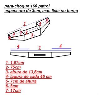

medidas de para-choque patrol 160
Mensagem por david patrol » 12 set 2009, 21:54
Pessoal se bem entendi de outros tópicos feito um pouco a pressa, as medidas para o para-choque do Patrol 160 são estas: 3mm para o para-choque e 5mm para o berço.
estou certo ou estou errado. :unibrow:
Editado pela última vez por david patrol em 13 set 2009, 22:22, num total de 1 vez.
Mensagens: 390
Registado: 11 out 2006, 22:09
Localização: FiGueira da Foz
Re: medidas de para-choque patrol 160
Mensagem por Alex_260 » 13 set 2009, 11:25
Boas eu tenho visto os berços em 6mm.
Mensagem por DiogoBaptista » 13 set 2009, 11:35
Eu fiz o meu todo em chapa de 5mm :nod:
