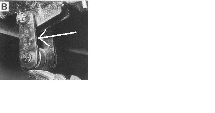

Boas tardes a todos, aqui tou novamente com as minhas invenções :D , eu tava a pensar em levantar o meu patro RD28 de 2004, e tava a pensar em comprar ou fazer umas barras (não sei o nome correcto) mais compridas de forma a obrigar o carro a subir, alguem sabe-me dizer se é viavel esta solução....
Em anexo está a foto com as tais ditas barras ihihih , barras essas que é onde as molas vai agarrar..
Obrigado a todos e desculpem lá a minha ignorancia para os nomes tecnicos

a melhor soluçao e comprares disso ja feito tenho para vender uns em bomerang e outros desdobraveis
90 euros
125
um aparte o que tu tens nao e um jeep mas sim um jipe
e que jeep e uma marca :)

Obrigado pela resposta já agora podes-me dizer qual a diferença e qual o melhor do boomerang para os desdobraveis..

Mensagem por father » 29 jun 2009, 17:30
os bumerang serve para subir o jipe mais 5cm
os articulados alem de subires o jipe mais 5cm ainda podes meter amortecedores maiores que fica a fazer um crusamento com mais 12 cm
