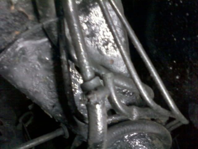

Vim a descobrir folga excessiva nos rols. cónicas da roda frente do condutor, cubo com a tampa partida, água e valvolina à mistura com a massa do cubo e etc. Enfim...será uma reparação cara....por outro lado, o bloqueio também não atraca. Ando com o botãozinho para trás e para diante e nada...nem um som mínimo de algum mecanismo em funcionamento.

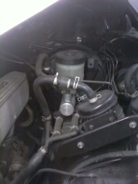

Tentei seguir as mangueiras de vácuo até às EVs mas não me foi possível ver tudo correctamente e venho como tal solicitar a vossa ajuda.
Pode alguém adicionar fotos ou identificar nas que anexo abaixo a zona das electroválvulas ou as próprias tubagens de vácuo que seguem para a vávula do bloqueio?
Reparem no tubo de cobre do lado esquerdo...falta uma mangueira, será a de vácuo...? (Tirada junto da longarina direita por dentro, perto do eixo e da roda...peço desculpa pela qualidade)

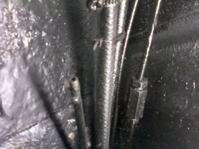

Reparem na mangueira ao meio ABERTA sem qualquer tubagem a dar seguimento....respiro ou vácuo para a válvula do bloqueio....? (Tirada junto ao eixo de trás, na parte da frente da abóbora....dscpem a qualidade)
Podem indicar-me a zona das EVs....?

As valvulas devem estar algures por aqui....
Os tubos de vacuo do bloqueio descem de onde está assinalado, ali por perto do escape e seguem na longarina do lado do condutor até lá atrás...

Obrigado.
Vai ser mais fácil agora que já sei o que e onde procurar....falta descubrir o que está em falta por teres aqueles 2 tubos sem qq ligação... :puke:

Tens ai uma salsada jeitosa... tiras todos os tubos pertencentes ao bloqueio de traz e metes todos novos, faltam-te as valvulas, e depois tens de ver se o bloqueio esta em bom estado... Abraço
