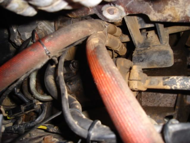

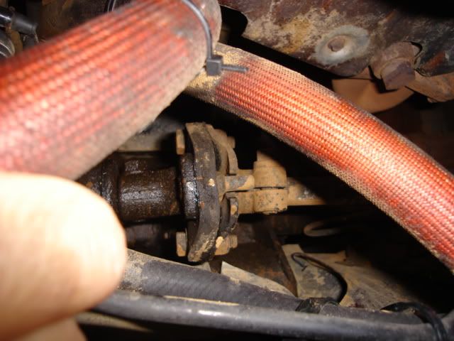

Mensagem por Coyotte » 16 out 2008, 12:41
Eduardo Escreveu:Boas
Mete a foto que eu faço-lhe umas legendas :D :thumbsup:
BoaSorTTe
Olá!
As fotos foram tiradas do pé para a mão :D :D
Espero que sirvam.
Abraço e Oscar Bravo :thumbsup:
Mensagens: 1402
Registado: 23 ago 2005, 21:05
Localização: FigueiraDaFoz
Re: Barra da direção
Mensagem por Eduardo » 18 out 2008, 02:06
Olha antes de mais arranja um spray tipo bala e vai pondo no estriado do veio para ele correr mais façilmente
Depois despertas aqui:
E desapertas tambem na outra ponta do veio estriado (para o lado do volante), que tem uma peça pareçida... depois tens que jugar com o veio e com os essas peças que dão aperto, de maneira a que a peça mais junto ao volante fique num zona do veio que não tem estriado para que possas rodar o volante para a posição correcta sem interferir com a posição de mais nada, depois de estar tudo alinhado voltas a correr as peças no estriado e apertas tudo...penso que é como te digo, mas n tenho bem a certeza, pois já n faço isto num patrol á bastante tempo...amanhã já confirmo [wink]
BoaSorTTe

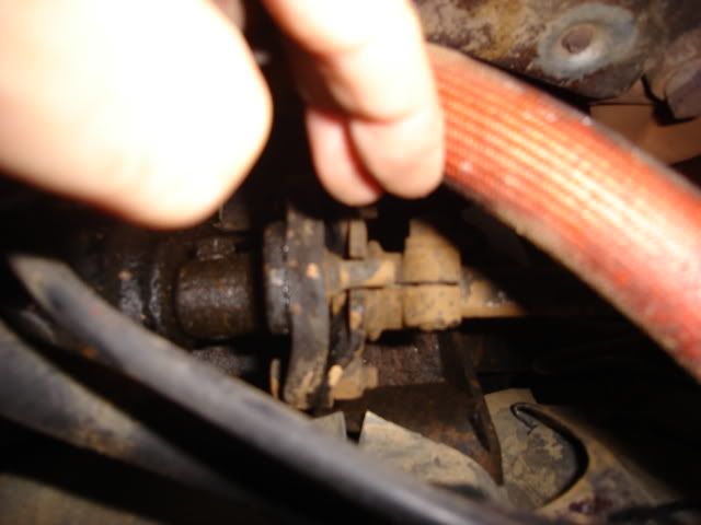

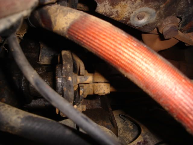

Mensagem por Coyotte » 22 out 2008, 21:00
Olá Eduardo!
Hoje roguei-te uma praga de um dia :grrr: :D :D
Fizeste com que eu desmontasse aquilo tudo e quando faltava apertar um só parafuso, tive que desmontar outra vez :stupid:
Nesta imagem podes ver o "tubo" que disseste para rodar. :rolleyes:
Nesta repara que para além das estrias, tem esta parte lisa. :rolleyes:
O tubo roda dentro desta outra peça e depois o parafuso em cima faz o aperto. :rolleyes:
Repara que o tuBo entra assim e NÃO PODE SER RODADO senão o parafuso depois não entra. :eek: :nod:
O parafuso que deve ser rodado será este, embora aqui o vejas do outro lado, ou seja vês apenas o fim do parafuso. Este é o que dá a afinação, penso eu sem certezas. :D :D :D
Como já estava cansado de estar nestas andanças, pois também tinha o motor das escovas do para-brisas desmontado e mais umas coisitas, :rolleyes: meti tudo no sítio outra vez. :D Nota que o pormenor de não conseguir meter a barra ao sítio por ser de posição única só notei depois da primeira montagem. :ups: Encomendei uma macumba de 24 horas só para te chatear. :nhnhn: [bigsmile] [bigsmile]
Depois comenta lá isso, se pode ser nesse parafuso a afinação e se a macumba fez efeito.
Abraço,
Ricardo

sim a barra é a k vai á roda... a minha fui eu kem fiz mas existe isso ja pronto, fala com o pepo..
Mensagem por joao trapol » 09 out 2009, 11:59
http://www.patrolaventura.pt/forum/viewtopic.php?f=1&t=2388&st=0&sk=t&sd=a&start=700
vejam aki como eu fiz, mas há formas d o fazer sem dar tanto trab .... mas na minha opiniao assim é o mais completo e ta provado... passem ca k eu deixo dar 1a voltinha mas tem k pagar 1asminis....
