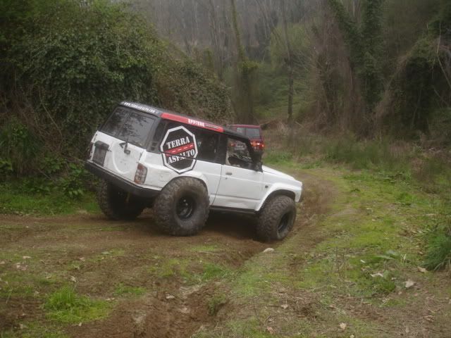

Mensagem por Andre 260 » 28 mar 2008, 02:01
"por acaso ninguem sabe de onde e este tal homem com o jipe a dizer gilcar, e que eu gostava de ter mais informaçoes acerca do desempenho do carro."
Penso que o Sr. Figueiredo e de Barcelos se nao estou em erro :confused:
mas penso que o melhor e aparecerer no passeio do Bragatt e ver ao vivo [wink]
Cumprimenttos
GR Unimog
Mensagem por joao henriques » 28 mar 2008, 11:25
Esse carro fez equipa connosco em Felgueiras...
Cruzar?? Cruza e bem!!

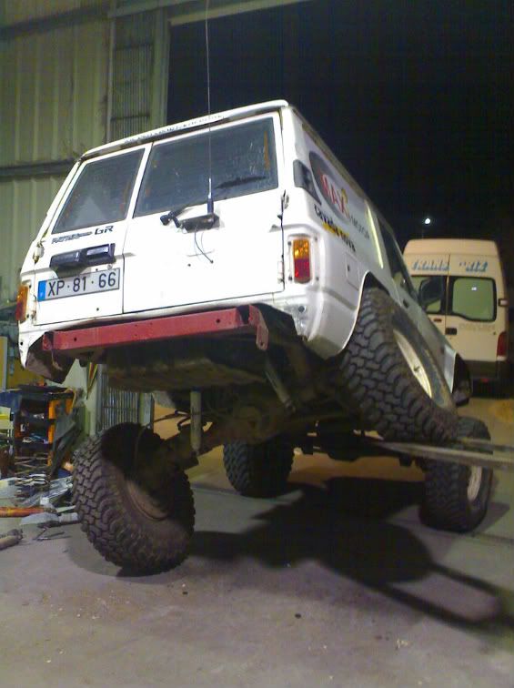

Meus amigos esse GR branco não tem chassi Unimog!! O chassi é do GR os eixos é que são do Unimog.
Mensagens: 2
Registado: 27 mar 2008, 13:19
Mensagem por extremeoffroad » 28 mar 2008, 15:48
este GR cruza porque tem um eixos de Unimog aplicados no Gr com uma suspenção bem elaborada como podemos ver pelos 2 amortecedores traseiros. Porque se estivesse a usar os compomentes de suspenção originais do Unimog seria realmente um "cepo"

são ums 39,5

extremeoffroad Escreveu:este GR cruza porque tem um eixos de Unimog aplicados no Gr com uma suspenção bem elaborada como podemos ver pelos 2 amortecedores traseiros. Porque se estivesse a usar os compomentes de suspenção originais do Unimog seria realmente um "cepo"
Bem elaborada? [}:)]
A suspenção é nos mesmos pontos de qualquer outro GR.

Mensagem por TB » 29 mar 2008, 11:38
Boa... um carro com esses eixos, ainda tem os cantos nesse estado???
Isso já não devia ter saido daí?
É só a minha opinião. Quais as vantagens desses eixos?
Mensagens: 1417
Registado: 26 nov 2006, 23:02
Mensagem por TDI_sport » 29 mar 2008, 11:48
TB Escreveu:Boa... um carro com esses eixos, ainda tem os cantos nesse estado???
Não estás a ver bem a altura dele olha a cruza nao toca em nada [bigsmile]
