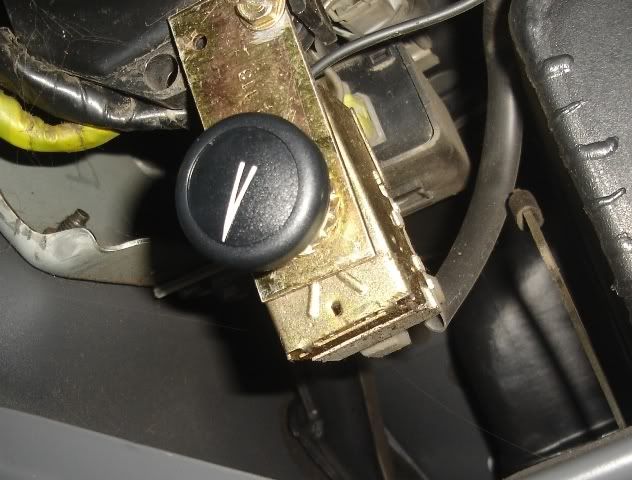

Boas, apesar de ter este GR já à bastante tempo só hoje descobri debaixo do porta luvas um botão de rodar que não faço ideia nenhuma de para que serve... :angry: :angry:
Se o rodar todo para a esquerda dá um clic, penso que desligue qualquer coisa, mas o quê?
o dito botão é este...
Alguem sabe o que isto é e para que serve???
Obrigado

Não será um corta-corrente?...

tem todo o aspecto de ser um corte de corrente.. a unica maneira de saber é experimentando :D tmb é facil.. lol

Pois, experimentar eu já tinha experimentado, mas corta-corrente não é porque tanto trabalhava com ele ligado como desligado...
Não notava qualquer diferença no funcionamento do que quer que fosse, até hoje [clap] [clap] [clap] , finalmente descobrí... se o desligar o compressor do ar condicionado não funciona... pelo que depreendo que faz parte do equipamento de ar condicionado (que não é de origem, é um Diavia e funciona lindamente).
