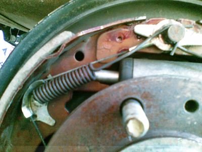

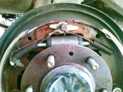

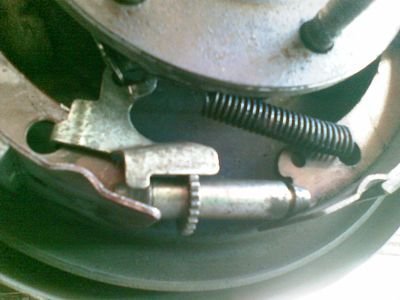

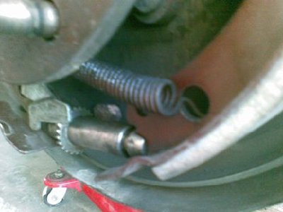

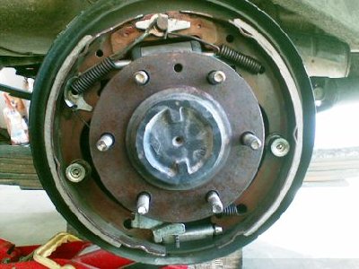

Ficam aqui umas fotos dos travões traseiros, alguém com conhecimento de causa que dê uma olhadela a ver se está tudo ok, ou se existe alguma coisa mal montada. Já não sei o que fazer :stupid:
Mensagens: 360
Registado: 19 ago 2009, 22:14
Localização: Coruche - Évora
Re: Problemas com afinador de travões traseiros
Mensagem por Justo » 04 nov 2010, 21:18
Continuação
