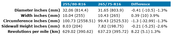

Penso que dificilmente encontrarás essa medida à venda.
Talvez tenhas de optar pelo 265/75R16 que é a medida mais aproximada daquilo que pretendes.
