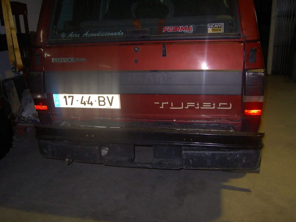

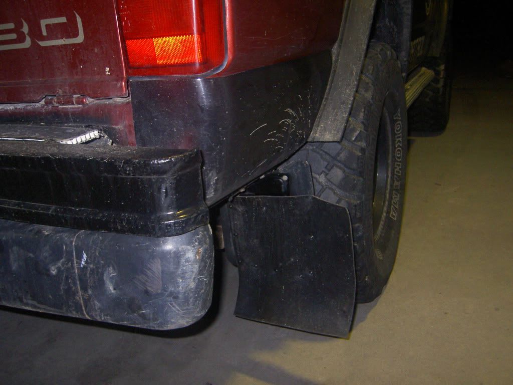

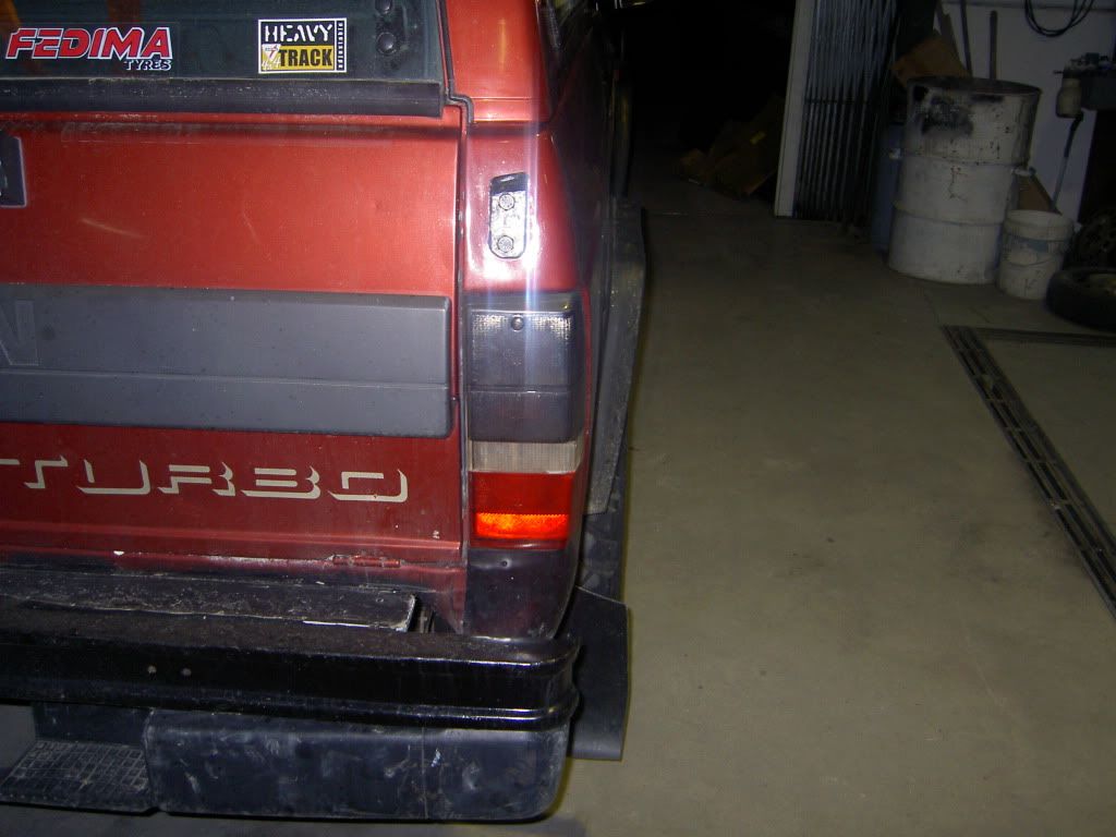

Boas eu sei que isto já vem um pouco atrasado,mas como tinha prometido cá vão as fotos da alterações que fiz para ir á LTA.
O que eles me pediram foi que as rodas não podiam passar para fora da carroceria,as palas anti projecção tinham que cobrir toda a roda e o mais baixo possivel e depois tive que aplicar um duplo pára xoques para que a altura do mesmo não ultrapassa-se os 50 cm até ao chão.
Dá um pouco de trabalho mas vale a pena,se fosse agora tinha legalizado logo os 35,mas pronto já tá,já tá,pelo menos já é menos uma dor de cabeça quando temos que parar ao senhores da boina. :cool:
