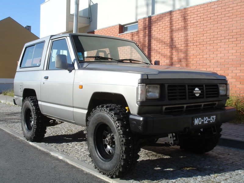

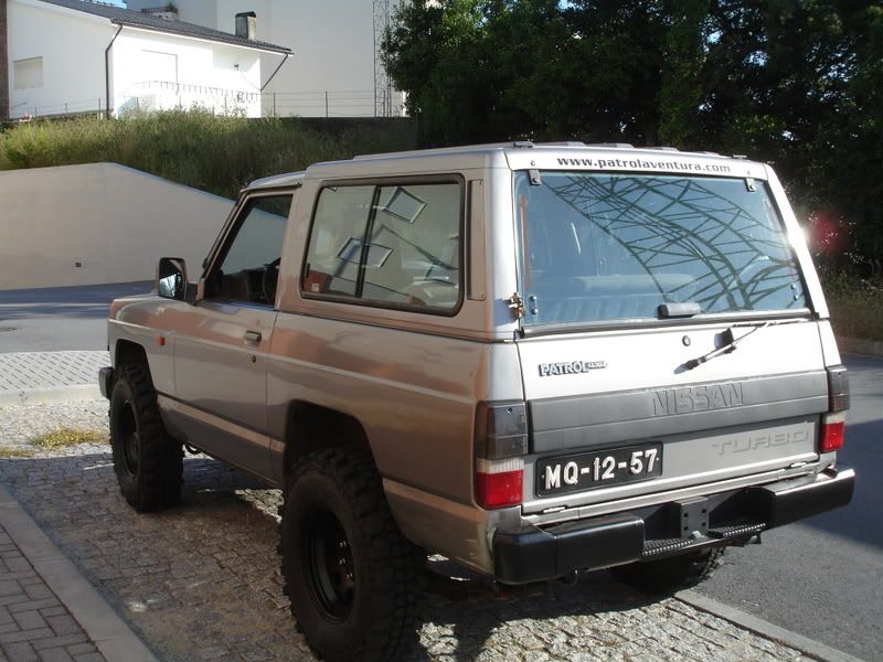

Mensagem por BICHODUMATU » 11 set 2008, 16:33
Não são as melhores mas foi um bocado à pressa e sem a "ferramenta" adequada....
Mensagens: 1235
Registado: 21 set 2007, 16:49
Localização: LX
Mensagem por sotero » 11 set 2008, 18:59
muito porreiras :D :thumbsup: que off.set tem?dava para por mais? :D :confused: valeo a pena [wink] :thumbsup: :D
Mensagens: 530
Registado: 13 mai 2008, 22:05
Mensagem por BICHODUMATU » 11 set 2008, 20:03
O offset não sei mas falaram-me em -30
Valer a pena? Sem dúvida :D
Mensagem por Pedrowolf » 11 set 2008, 20:32
Boas Bruno,
Tás a ver? Ficou bem fixola :thumbsup: .. agora só falta dár uns retoques nos cubos, tambores e nas porcas das rodas de preto fosco para ficar todo pipi [wink]
Abraço e vê lá se apareces para umas curvas TT :thumbsup:
