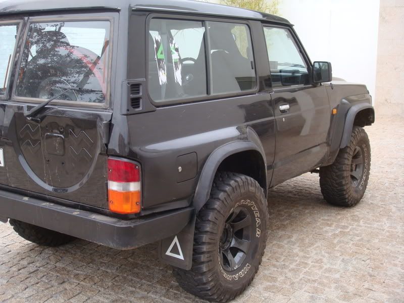

Mensagem por P. P. » 21 jun 2008, 20:02
Boas..
aki com os 35"
aki com 33"
Editado pela última vez por P. P. em 22 jun 2008, 07:54, num total de 1 vez.

repara k alterei as fotos.. agora é k ta correcto.. as k estavam eram as 2 com 35, so tinham jantes diferentes..
esses aí em 33" na verdade sao 33/12.5R15. Pros 33/10.5R15 apenas muda a largura do pneu... é mais estreito ligeiramente, em altura sao exactamente iguais..
espero k tenhas entendido...

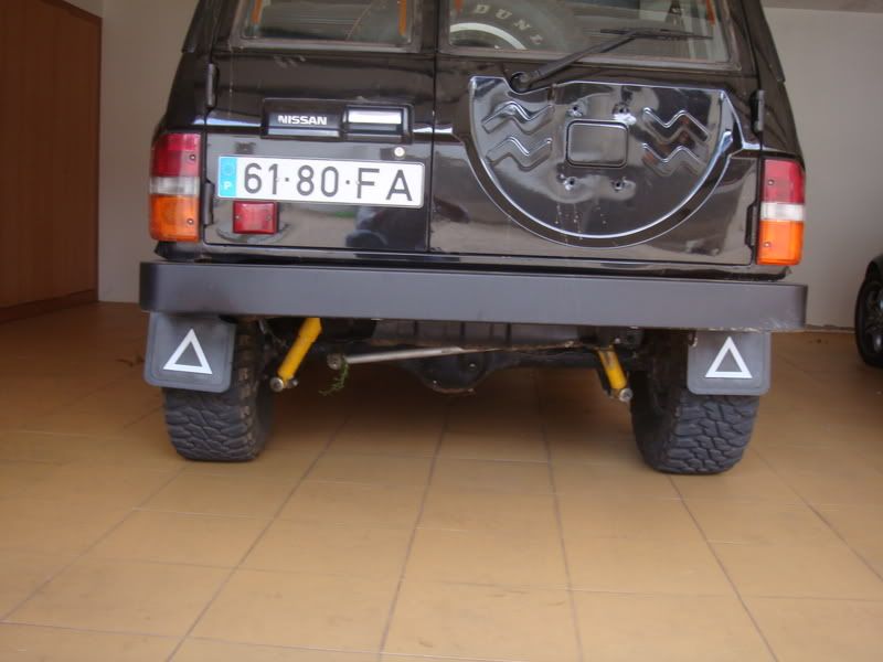

Mensagem por DREAD » 14 jul 2008, 16:11
Aqui vos deixo algumas fotos do meu GR antes de ir a Braga a L.T.A. :
