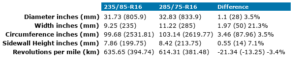

Peço desculpa bater no ceguinho.. mas como é possivel um 235/85/16 ser "menor" que um 285/75/16??
Ando a dar voltas a cabeça para escolher os pneus e as medidas é que me tramam.. lol

skorito Escreveu:Peço desculpa bater no ceguinho.. mas como é possivel um 235/85/16 ser "menor" que um 285/75/16??
Aqui tens a tabela comparativa para essas duas medidas:
from the online tire size calculator
:ler:

:D ja tou a ver melhor a cena.. é que fazia-me confusão a "altura ser menor" mas na realidade ficava mais alto..
acho que vou optar pelos 285/75/16 [}:)]
