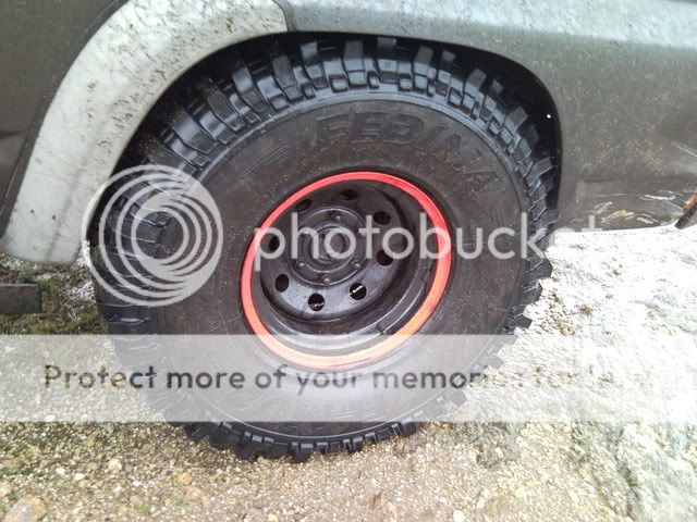

Bem meus amigos então é o seguinte...
coloquei uns fedima f mud 35 no meu GR Y60, tenho suspenção old man +5 cm, bodylift prai de 5 cm tb...e hoje fui dar uma voltinha com o meu GR, e cheguei a conclusão que vou ter que cortar a chapa, nas caves de roda...
o que eu queria é que se alguem ja o fez no seu, me podia dar aqui uma orientação e colocar umas fotos ou assim...
para eu ter uma noção de quanto tenho que cortar...etc...
aqui fica um exemplo da roda de trás com o jipe a cruzar...

roça-te muito? :hummm:
mas se cortares...aproveita e corta já os cantos traseiros :D

Kangax Escreveu:roça-te muito? :hummm:
bem pelo que me apercebi não roça muito, tipo a cruzar quase ao maximo roça um bocadinho, mas roça e não quero andar assim...os cantos trazeiros não estão esquecidos estão a espera de uma empreitada do genero :unibrow:
