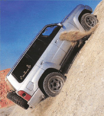

eu pedi o averbamento de todas as medidas pela nissan e julgo que o maior pneu quer lá consta é o 285/75r16 equivalente a um 33 + ou -... todos os outros são penus mais baixos em altura e nem se aproximam. Tenho realmente um artigo com fotos de um nissan dos novos com uns pneus desse tipo que falas (mais alto e finos) e dizem que o carro se porta bem. Agora há também o aspecto visual mas isso vale o k vale. Tenho as medidas possíveis num papel aqui em casa, se necessitares diz...

Penso que estejas a falar dos 255/85/R16

Mensagem por midnightlimb » 07 jan 2010, 17:48
É este...
