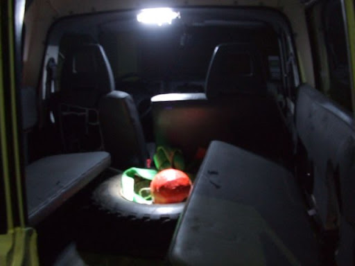

Seguindo o tópico do Spinks, fica aqui a aplicação LEDs que fiz no meu.
Comprar uma "gambiarra" de LEDs nos chinocas, são mais baratas e fazem o mesmo efeito!
Aproveitei o interruptor que vinha com a lanterna interruptor.
Para as tampas laterais onde meter o interruptor, só consegui arranjar umas tampas dos yougurtes :okkk: ,ficam mesmo à medida, só é penas serem brancas!!
Abrir furação na tampa de modo a que o interruptor encaixe.
Como foram retirados o "cabide" e a pega da lanterna, a placa de circuito fica maior, o que é necessário cortar o excedente. Atenção para não cortar o circuito.
Fazer o mesmo do outro lado
Soldar contactos de botão e circuito.
Passar primeiro o cabo pelo furo para ligar ao já existente e soltar ao botão.
Aqui fica o resultado final, deixei tudo preso com umas abraçadeiras para testes e foi ficando....! :cool:
Deste modo a gambiarra pode rodar e o foco de luz ser apontado para o tablier ou para a bagageira.

Espero que gostem.
Eu ainda vou aplicar mais destas nos interiores laterais na parte de trás, vou substituir as laterais de madeira por acrílico!! Vai ficar mesmo NICE...mas isso vai ser noutras núpcias!
