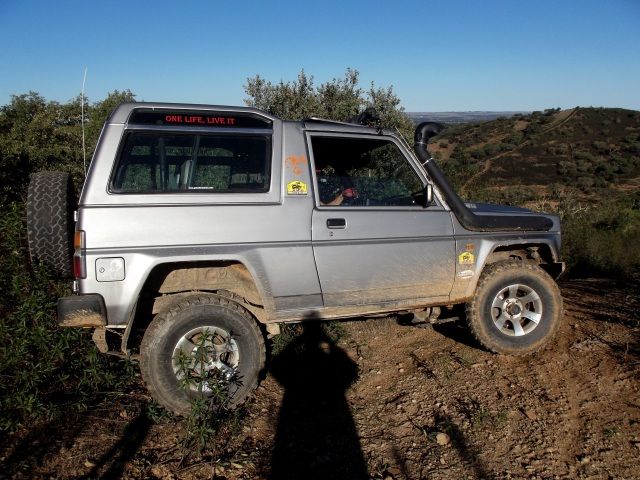

Não é alteração... Vem já com os brincos atrás de origem...
Deixo-te umas fotos mais localizadas que dá para ver ;)
O Daihatsu Rocky/Bertone Freeclimber já trás os brincos ali de origem... Não tem os arados lá a frente e fica mais confortavel, mas quanto mais alto, vai inclinar as cruzetas para o chão em vez de ser para a caixa...
cumpTTs :cool:
