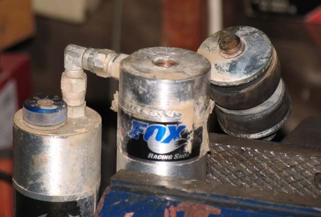

Já agora, acrescentar apenas que há em Portugal muito stock de rótulas, vedantes e mesmo óleo original Bilstein para se fazer manutenção e afinação de qualquer amortecedor desta marca. Mais, a pessoa em questão, teve inclusivamente formação para o fazer e neste momento está a mexer nos meus 9100 2,65" e nos meus batentes bisltein que são aquilo que vou usar para substituir os 7100.
Podem ver aqui na foto dos meus 9100 lá ao fundo óleo bilstein, mais o nitrógénio. E vedantes e anilhas é uma prateleira deles :)

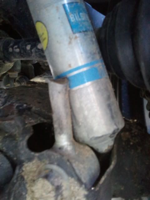

Mensagens: 223
Registado: 13 mar 2007, 20:06
Re: BILSTEIN 7100 c/ Reservatório vs SEMEX HD c/ Reservatóri
Mensagem por josecamorim » 03 nov 2011, 16:28
Ainda bem que eu não vendo de nenhuns :) eheheh!!! Se bem que, à quantidade de marcas e modelos que já experimentei, se calhar fiz mais stock que algumas casas :)
No caso das fotos em cima, os olhais ovalizados não há muito como estarem mal montados, pois são os apoios de origem Land Rover onde são montados os amortecedores de origem, com a mesma inclinação, as mesmas molas, etc etc etc... O problema é mesmo falta de qualidade, digo eu assim de repente!!
