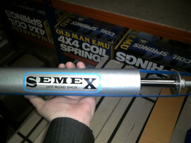

como caracteristicas os big bore tem melhores caracteristicas sem duvida so o tempo o dira ...o que ajuda é ter um preço reduzido para o produto entrar no mercado e ter um bom feadback...antes de serem mandados vir foram testados e bem inclusive no trial...
caracteristicas
Amortecedor Semex Big Bore com + 6 cm para Nissan Patrol K260 traseiro. Sistema Super Twin Tube com pistão com Teflon de 40mm e veio de 20mm com excelente desempenho em uso intenso fora de estrada. A válvula é feita com materiais da companhia sueca Sandvik, garantindo a mesma pressão nas condições mais extremas.

Estou a pensar em comprar os bigbore mas gostava de saber algumas opiniões... 1º este amortecedor pode-se montar sem termos de desmontar a barra estabilizadora da frente ( é que o espaço é um pouco apertado e mesmo os rancho ficam apertadinhos) e a ultima pergunta é este amortecedores são mais duros ou mais moles que os OME e já agora o existe uma diferença assim tão grande com ou sem reservatório?
Se me poderem ajudar O MEu Muito Obrigado
Vitório
Mensagens: 8202
Re: OME OU SEMEX??
Mensagem por cristiano » 02 jul 2011, 09:03
sao mais duros que os OME sao tem mais corpo, maior valvula e pistao...estao para xegar regulaveis , pode por a seu gosto mais moles ou duros conforme quiser com um rodar de botao...vao estar a cerca de 100 € cada...
