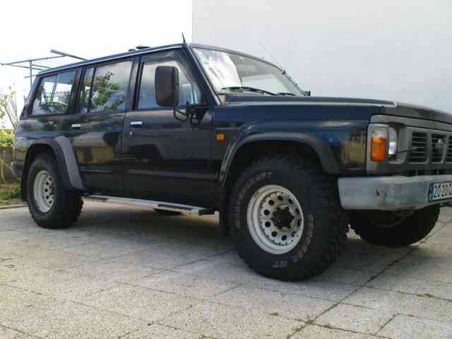

malta um esclarecimento precisa-se:
vou investir na elevação do meu Y60 LONGO.
as molas do CURTO dao para aplicar no LONGO? ou nao sao iguais?
o que devo ter em conta?
estou a pensar aplicar +10cm (incluindo as alterações necessarias em amortecedores, casquilhos, rebaixos de caixa...) mas nao quero afectar o conforto, quero macio de suspensao.
a vossa experiencia pode ajudar-me a escolher OME/IRON/Mabilsa/king/...
muito grato pela ajuda.
a banheira em causa

Boas... Na minha opinião... + 10cm é um bocado exagerado mas...
A ser essa a escolha... e não havendo problemas com os preços, KingSprings é do melhor...
Quanto às diferenças do curto para o longo, efectivamente existem diferenças e tanto a referência como a taragem das mesmas são diferentes! Mas dão para aplicar... Só que as do curto irão sempre mais abaixo devido à diferença do peso!
Cumprimentos,

realmente +10cm parece um bocado exagerado mas como é o longo seria para tentar "compensar" um bocado.
o meu esta exageradamente baixo. nem sequer tem os tacos de borracha a traz. á frente, em repouso, ficam a 4cm de encostar.
estive a ensaiar com high-lift e macacos e a minha ideia é ele ficar com, pelo menos, 1metro à cava de roda com uns 33" montados.
a minha preocupação é que ele fique nivelado e que nao perca em termos de conforto.
cumprimentos
henrique
