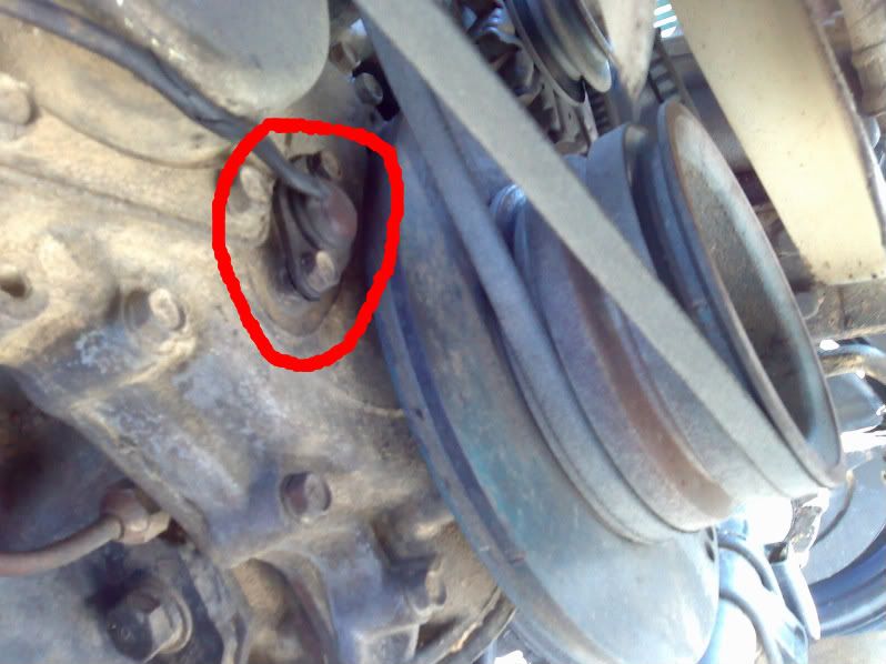

Mensagem por pcoelho » 15 ago 2010, 21:02
Verifica o sensor que esta na zona da distribuiçao por debaixo do deposito/bomba de direcçao , a mim ja me aconteceu o mesmo e era um dos dois fios que esta cortado interiormente e o motor so trabalhava uns 20 segs

Re: bomba 3.3 ajuda urgente
Mensagem por a.viana » 16 ago 2010, 19:19
pcoelho Escreveu:Verifica o sensor que esta na zona da distribuiçao por debaixo do deposito/bomba de direcçao , a mim ja me aconteceu o mesmo e era um dos dois fios que esta cortado interiormente e o motor so trabalhava uns 20 segs
esse sensor que estas a falar é o do conta rotaçoes :nod:
Mensagem por a.viana » 16 ago 2010, 19:20
e nao tem nada haver com o problema descrito :cool:
