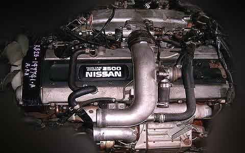

Tenho a oportunidade de ficar com um motor destes para enfiar no GR Y60, e um 3000 v6 biturbo com cerca de 290 hp...sera que e fiavel?desempenho po monte?! alguem tem a ideia de como vai ficar?!ou e melhor ficar quieto? :confused:

Mensagem por diogo sousa » 20 mai 2009, 16:08
os arabes usam os do NISSAN SKYLINE JDM RB25DET

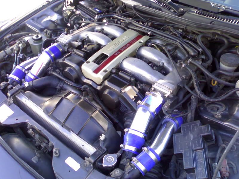

Mensagem por Freitas » 05 ago 2011, 17:20
:D olha um com esse motor
Re: Motor 300sx
Mensagem por Gil » 06 ago 2011, 10:43
salvo o erro esse motor não deve ser biturbo mas sim twinturbo :cool:
