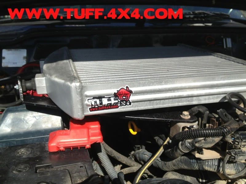

Fica aqui a foto do ic seat sport menos egt e com box a entrar mais cedo em safe pois mais ar denso mais pressão de turbo lol

jorgenog Escreveu:
Bruno Coelho Escreveu:Boas Jorge
está muito boa a tua montagem :clapp: :clapp:
Podes dar as medidas do teu intercooler para eu começar a procurar um.
Bruno Coelho
Boas Bruno,
O meu mandei-o vir com 630x300x65, pareceu-me na altura uma medida boa e sim foi uma boa aposta, se cubicarmos tem mais do triplo da capacidade do de origem, para quem queira dar calor com vontade anda descansado com as EGT, depois dispensa a instalação de ventilador para arrefecimento do ar, mesmo que andes no mato em pouca velocidade tens sempre uma grande area de dissipação de calor para menteres temp's razoaveis.
Vai a "Santerchips" no Google, entras na secção de intercooler's e é só escolheres, têm preços bons e os radiadores têm a vantagem de não terem cravamentos como o de origem, estes são soldados.
Cumps.
Jorge Nogueira.
Boas malta.
Por acaso já alguém adaptou FMIC? Estou a pensar em faze-lo, acho ser a mais vantajosa em termos de rendimento/dissipação de calor. Já estou com o projecto em mãos, mas ainda não comprei o IC, embora já tenha alguns em vista :)
"AbraTTos"
