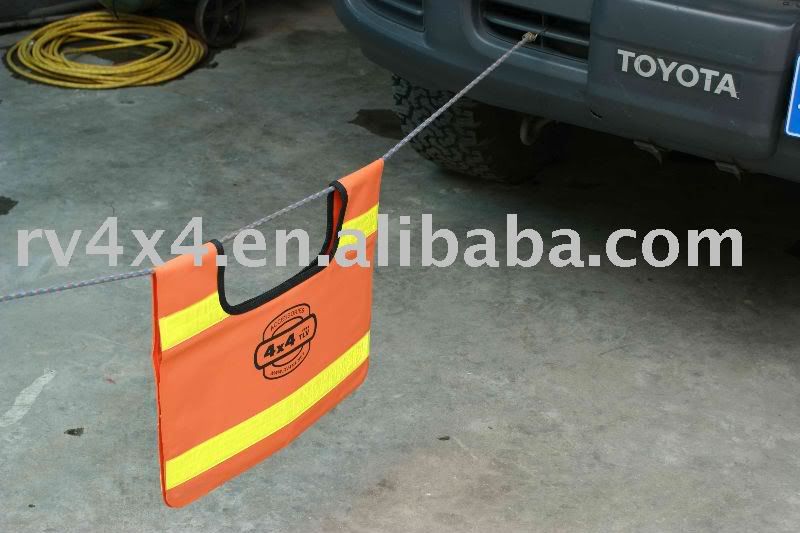

este video foi filmado por um amigo, na zona d febres, cantanhede, num passeio TT.
maior parte da malta abusa, inclusive eu, e nunca metemos cintas mais pekenas em volta do cabo d guincho ou das cintas com k estamos a puxar...
d esticao pode dar mt mau resultado!!!!! :oops:
alem do vidro vejam cm ficou o encosto d cabeça do acompanhante... :eek:
se la ia alguem, nao ficava pra contar historia....

Boas...
isto é uma manta de guincho. mas colocar uma corda ou uma pekena cinta enrolada á volta do cabo tb evita o acidente, qd parte perde logo toda a "força" de chicote.

Boas... eu nao encontrei mais nenhuma foto na net para alem dakela k postei logo no inicio deste topico,
mas colocar uma manta ou uma pekena cinta por cima do cabo d guincho é identico, ou seja, no caso da cinta, enrola-se com 2 ou 3 voltas mais ou menos a meio do cabo d guincho..
