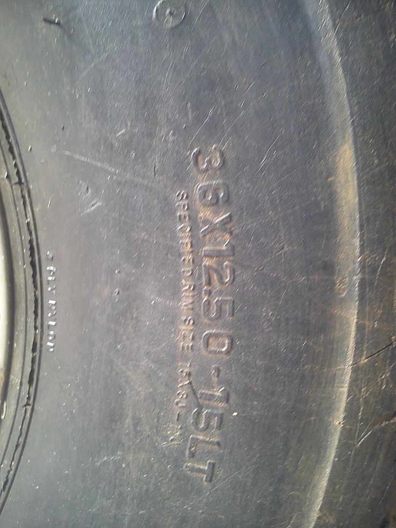

PNEUMÁTICOS;
-TSL 36-12.5 15
-Jantes LL-15 et -15
-Espaçadores Pró 30mm injetados

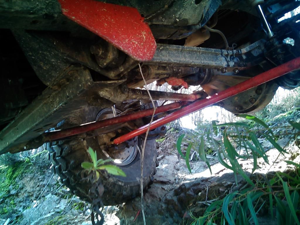

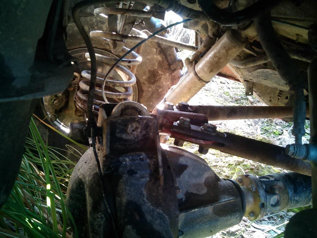

Como prometido as pequenas alterações do meu FRONTERA... 8)
Triangulo superior traseiro ou famoso(tri-link),fixação ao eixo com uniball que está incorporara num suporte que por sua vez recebe os tirantes ou(sticks)...que vão ao xassi.

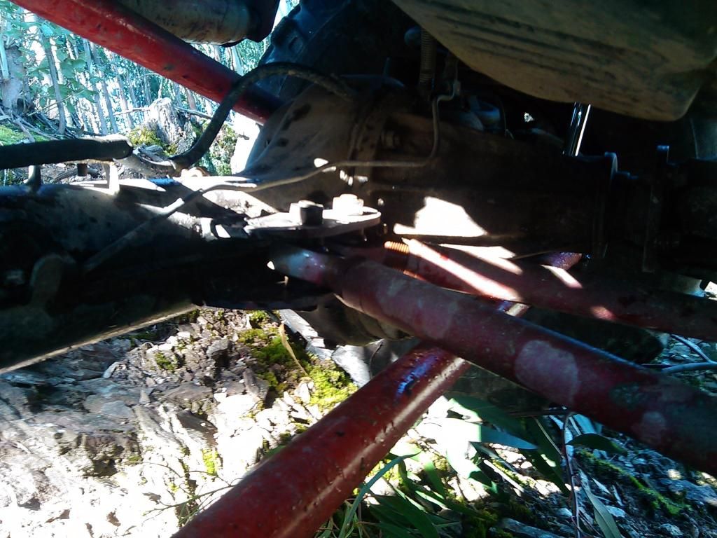

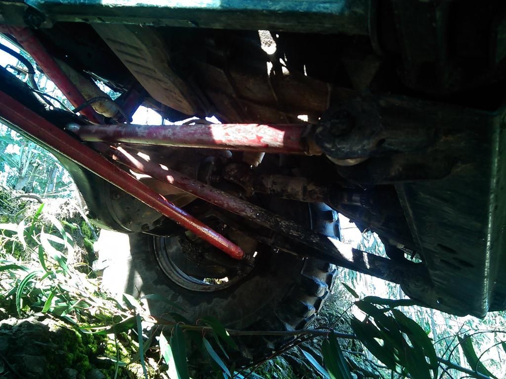

Re: Mário soares
Mensagem por izuzu gm » 03 mar 2015, 22:01
Quatro-link superior de fixação ao eixo da frente,este muito me orgulho pois deve-se contar pelos dedos de uma só mão os 4x4 que são portadores deste tipo de fixação do eixo da frente com exceção dos crawlers e poucos mais...

Mensagem por izuzu gm » 03 mar 2015, 22:02
A travessa da caixa foi feita de raiz,mais reforçada pois foi ela que recebeu as uniball`s do quatro-link...

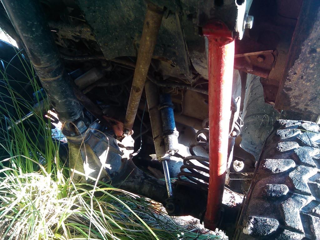

Re: Mário soares
Mensagem por izuzu gm » 03 mar 2015, 22:03

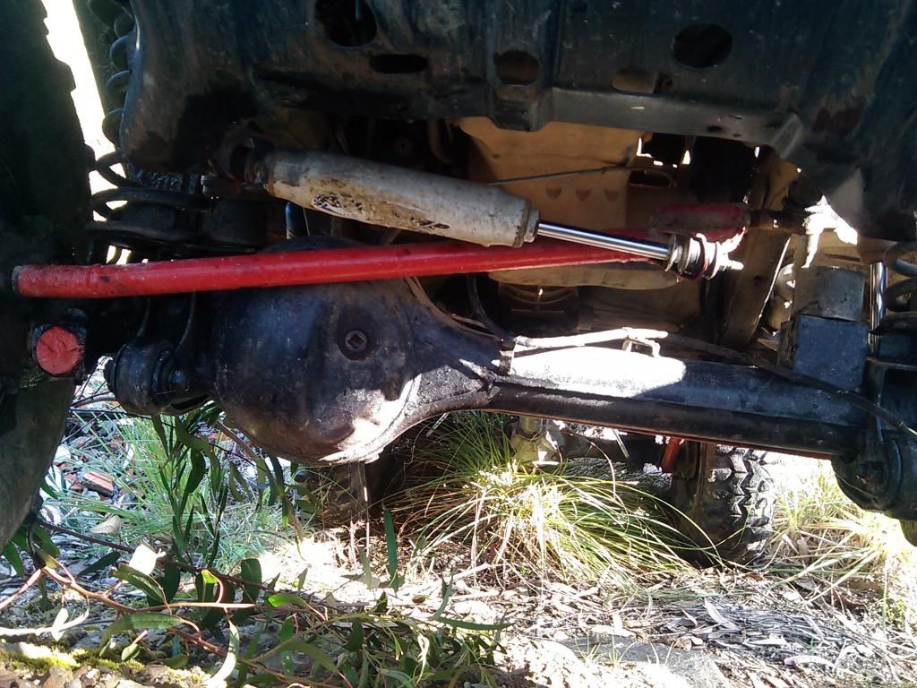

O meu eixo rígido :wink: ,barras direção corrigidas com amortecedor de direção que já faleceu desde as primeiras voltitas isto já á 4 anos...

Mensagem por izuzu gm » 03 mar 2015, 22:04
Fixação do quatro-link ao eixo com uniball´s

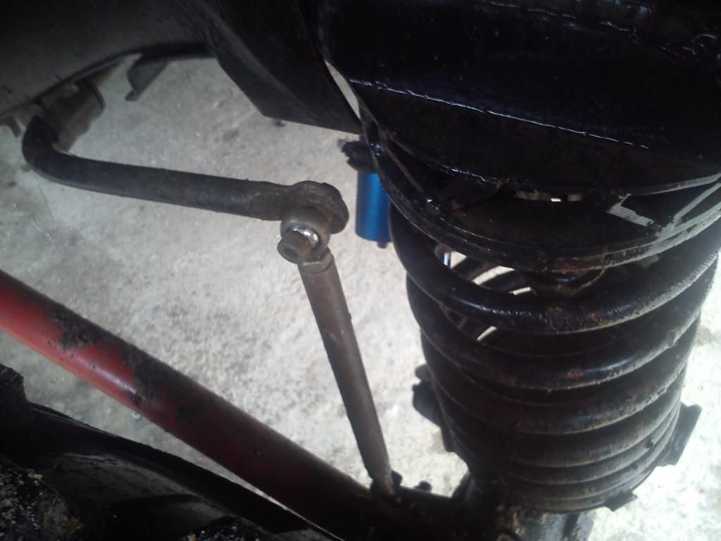

Re: Mário soares
Mensagem por izuzu gm » 03 mar 2015, 22:06
Barra estabilizadora com tirantes alongados,fixação por uniball`s...

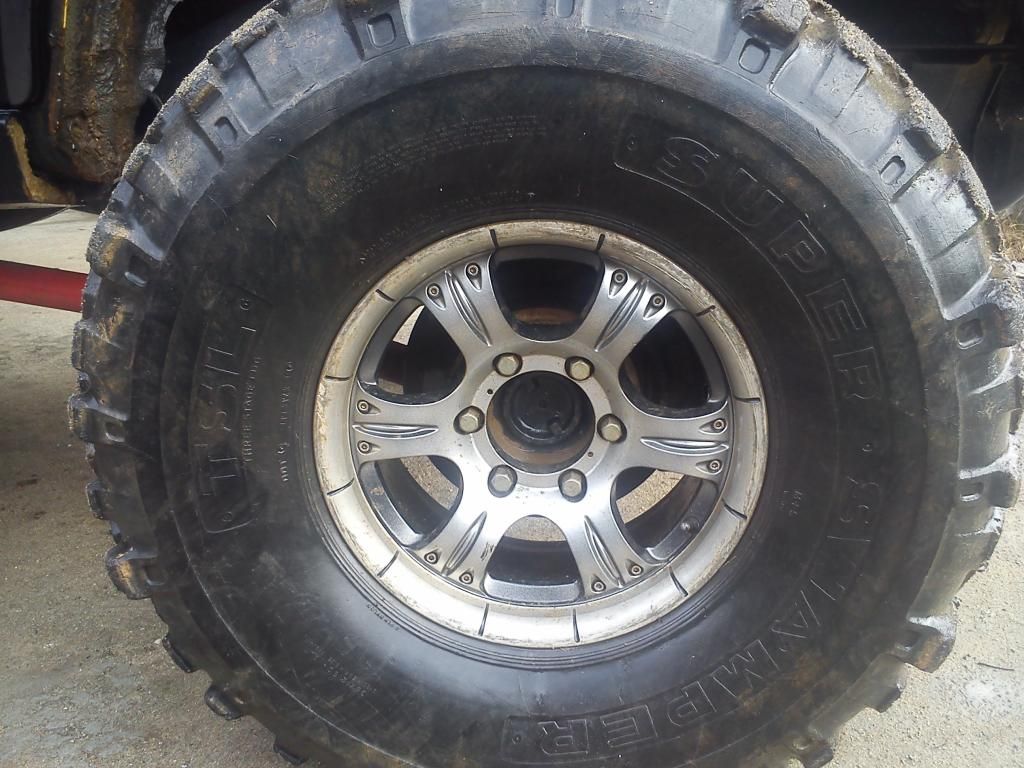

Mensagem por izuzu gm » 03 mar 2015, 22:07
Pneumáticos super swamper 36-12.5-15...

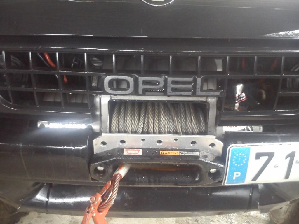

Resgate, T-MAX EWI-12000,guia de cabo WARN..

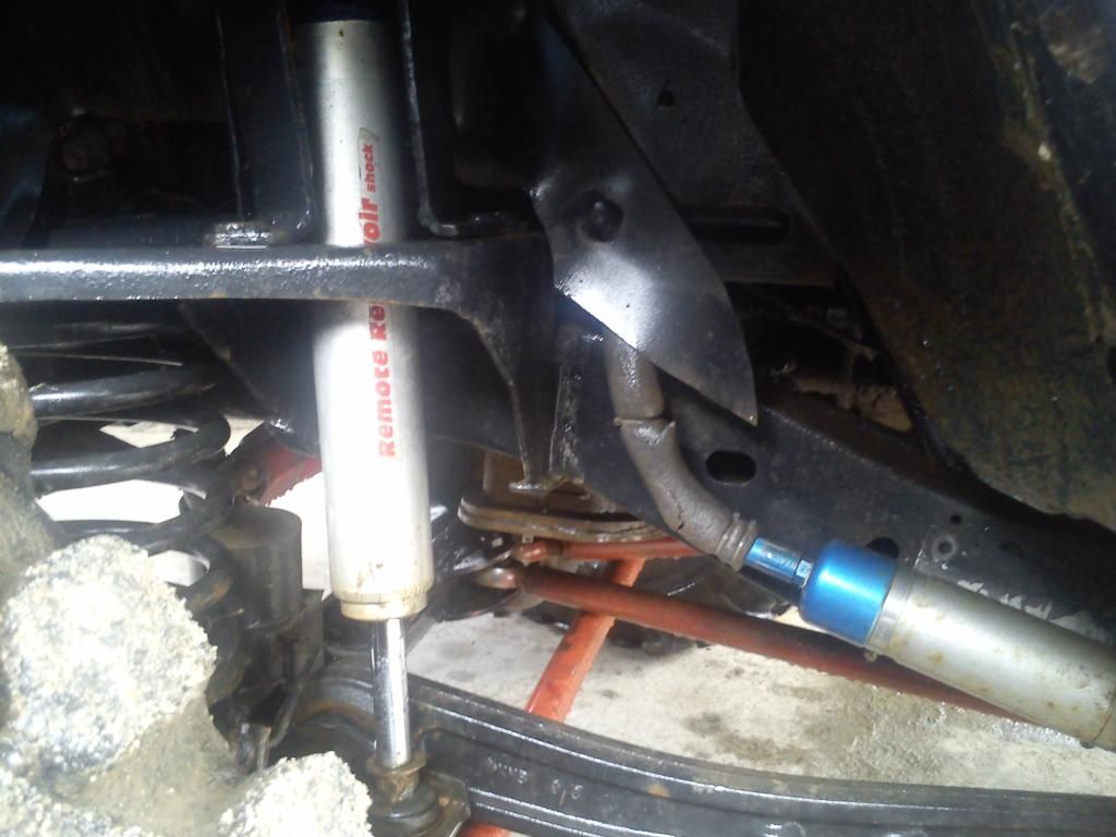

Amortecedores trás TF 38"...

Re: Mário soares
Mensagem por izuzu gm » 03 mar 2015, 22:11
Amortecedores da frente TF 33"...

Gostei desses tirantes para a barra estabilizadora.
Onde arranjas te as rotulas unibal para essa medida?
Obg. Brun, eu ando sempre em Alfena é muito natural que me tenhas visto,,, as uniball`s é o PP Paulo Pinto que as arranja.

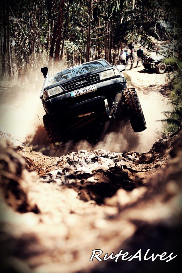

Esta está no concurso de fotos deste mês...

izuzu gm Escreveu:Esta está no concurso de fotos deste mês...
Re: Mário soares
Mensagem por carneirinho12 » 06 mar 2015, 13:35
Grande maquinao e essa foto :ave: :ave: :ave: :matrix: :matrix:
Mensagens: 20
Registado: 16 jan 2015, 19:02
Re: Mário soares
Mensagem por izuzu gm » 06 mar 2015, 19:24
carneirinho12 Escreveu:Grande maquinao e essa foto :ave: :ave: :ave: :matrix: :matrix:
OBG...esta foto está bem conseguida pela Rute Alves,foi no passeio dos bombeiros de Gondomar,este corta fogo foi obra o Camilo estava lá no fundo era ele a seguir :nod:
