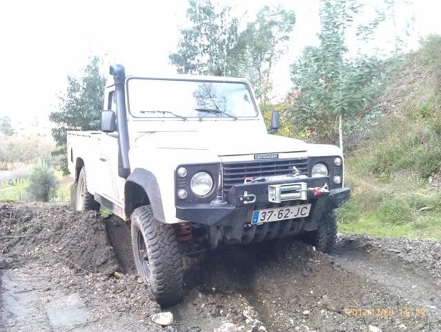

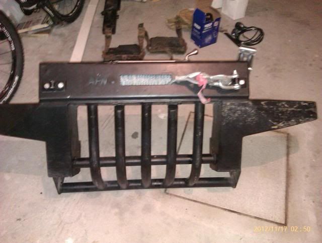

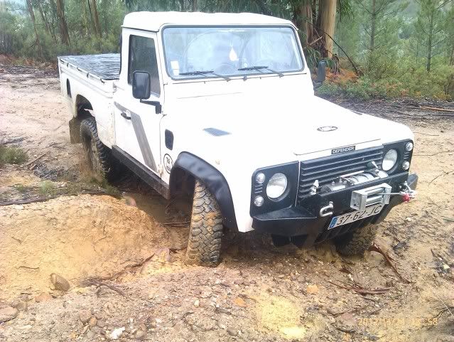

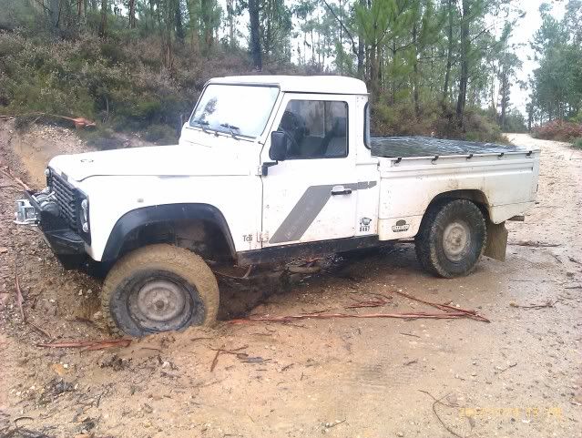

Boa noite resolvi trocar o vitara e apresento a nova maquina que vai levar algumas alteraçoes que eu depois vou postando
É uma defender 110 pick up 300 tdi de 97

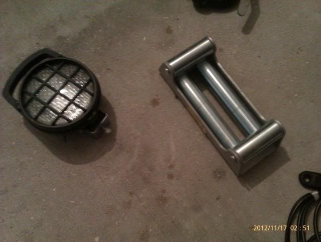

algumas das prendas a aplicar brevemente

Bela troca :okkk: :okkk:

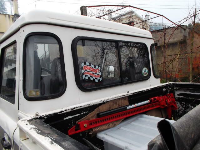

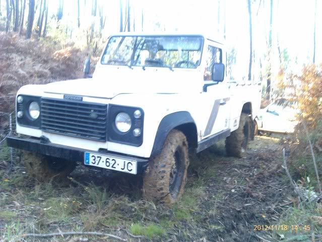

Mensagem por jonas » 24 nov 2012, 16:12
Ja com algumas alteraçoes

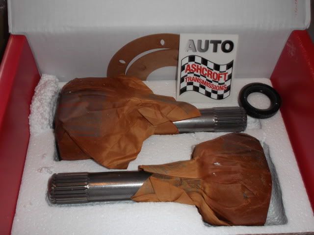

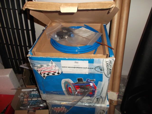

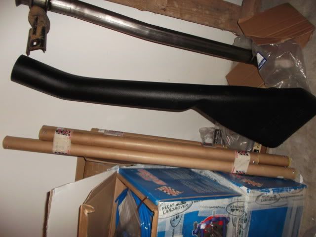

Agora vai levar um snorkel safari e transmissoes reforçadas atras e a frente da Ashcroft e bloqueio a frente e atras da mesma marca e homocineticas.

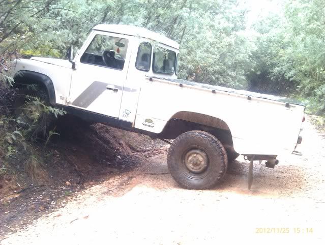

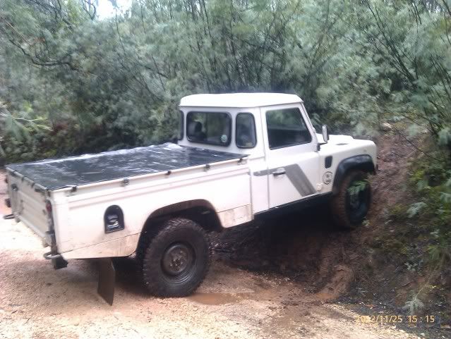

Mensagem por jonas » 25 nov 2012, 21:36
mais umas fotos

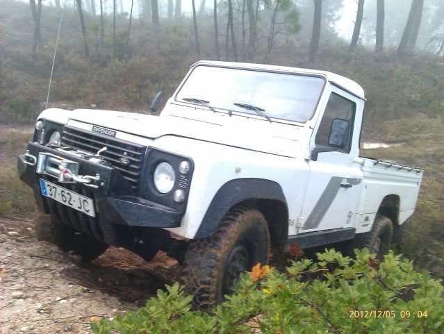

Mensagem por jonas » 10 dez 2012, 23:03
hoje ja foi para o estaleiro o material ja veio todo agora e so montar e arranjar uns pneu mais altos :)
e umas fotos de uma voltita

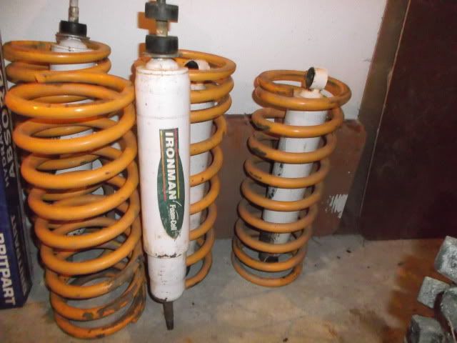

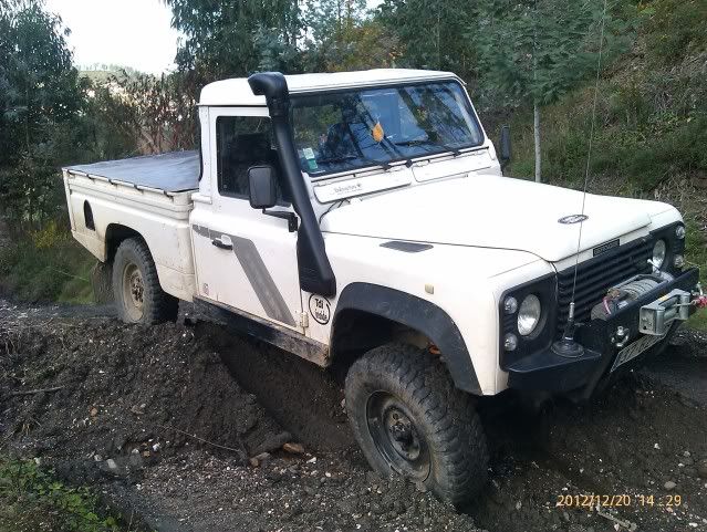

Pois e o defender ja voltou a casa com os up grades :)
semi eixos homocineticas e bloqueios da Ashcroft, snorkel safari , radio cb e suspensão +4 cm com molas ome e amortecedores ironman

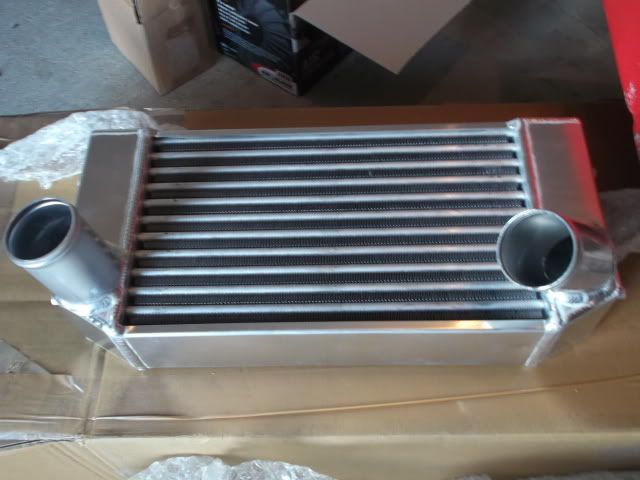

Levou tambem o intercooler alisport e afinação da bomba injetora nem parece o mesmo :D

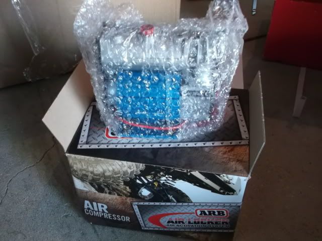

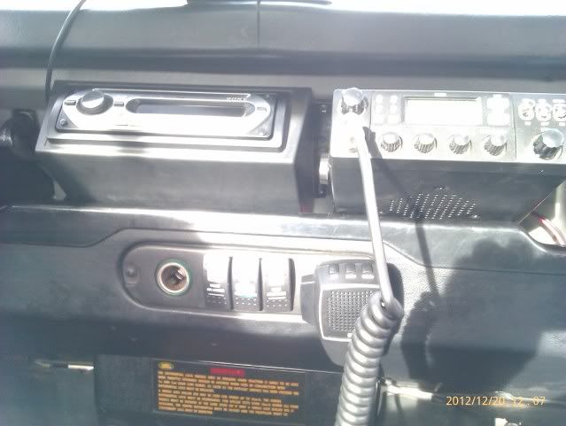

Boas!
Sim, é melhor optares pelos 33".. nos tdi para aguentar bem os 35" é capaz de ter que se reduzir os grupos conicos, caso contrario perde muito motor.

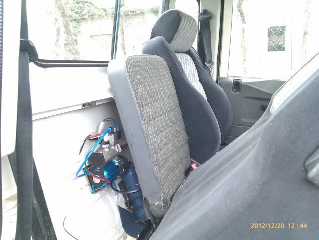

Uma coisa... no compressor só vejo uma electrovalvula, e no tablier vejo dois botões... o que não está bem? :D
Depois dá feedback relativamente aos bloqueios ashcroft [wink]

Mensagem por jonas » 31 dez 2012, 11:13
Boas pois o diferencial de tras veio normal em vez de salisbury por isso e que ainda nao ta montado :nod:
Quanto o feedback ate agora pelo que testei no da frente parece funcionar muito bem, mas depois de ter o de tras a funcionar da para ver melhor

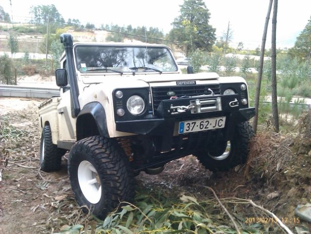

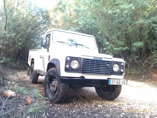

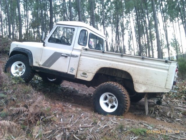

Boas aqui ficam umas fotos ja com as ultimas alteraçoes
pneus discoverer cooper 33
jantes tubulares 15
e proteçao do diferencial da frente
JotaJor quanto ao funcionamento dos bloqueios aschcroft o da frente ate ver funciona muito bem , o de tras acabei por por arb porque a aschcroft nao faz para salisbury

Mensagem por FilipeFalcão » 14 fev 2013, 11:27
Esses pneus/jantes assentam que nem uma luva.
Pelo ângulo da foto dá a sensação que a base do guincho está a tapar a grelha do radiador, cuidado com os aquecimentos.
