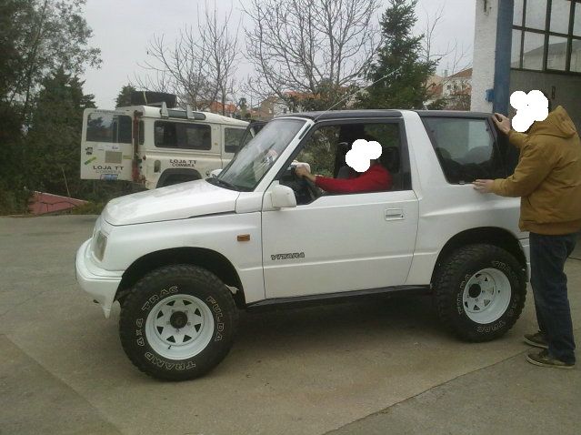

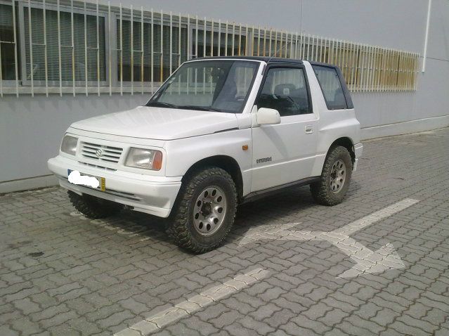

Já cresceu um danoninho!
Antes:
Depois:

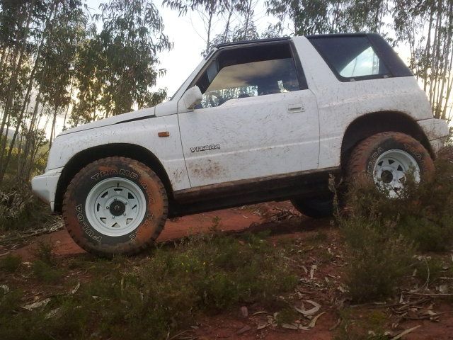

Foram só 3cm à frente e 4 cm atrás, mas nota-se uma diferença tremenda em termos de ground clearance. Agora estou muito mais à vontade para passar em certos sítios, nomeadamente em caminhos com regos profundos.
Tem mais ângulo ventral, ficou mais confortável (!) e os penus cabem bem melhor.
A desvantagem é uma maior instabilidade, principalmente na traseira, quando se fazem caminhos com algum gás. Isso já se esperava com a subida do centro de gravidade...
Mas o balanço é mais do que positivo, gostei muito do resultado.

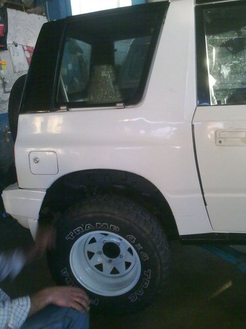

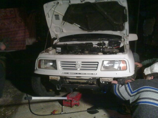

Ora bem, sábado foi dia de avançar o para-choques 3 cms:
Para-choques fora mais uma vez
Para que o meu colega soldasse acrescentos em ferro nos apoios:
Com a frente mais alta 3cm e com o para-choques afastado das rodas da frente outros 3cm, está aprovadissimo, os pneus não roçam em lado nenhum!
Foi dia de meter farol de trabalho no lugar do pneu suplente, objecto este que me andava a vergar o portão traseiro todo:
Teve de se desmontar meio carro:
E só não se desmontou mais porque o anterior dono lhe instalou um sonoro todo potente (amplificador de 1200w, colunas XPTO e subwoofer a ocupar a mala toda).
Esse peso morto saiu de dentro do carro e aproveitou-se a respectiva cabelagem para passar corrente para o dito farol de trabalho.
O botão de acionamento do farol ficou atrás do travão de mão, no painel central, mal se vê, e levou uma relé, de forma a que a corrente não tenha de passar toda pelo interruptor.
Eis o resultado final:

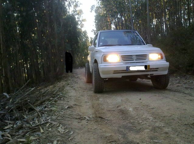

Como se começou a trabalhar no jipe de manhã e só se acabou à noite, reuniram-se as condições ideiais para ver se o trabalho feito aprovava ou não, portanto...
Monte com ele, ai vamos nós:
<embed width="600" height="361" type="application/x-shockwave-flash" allowFullscreen="true" allowNetworking="all" wmode="transparent" src="http://static.photobucket.com/player.swf" flashvars="file=http%3A%2F%2Fvid692.photobucket.com%2Falbums%2Fvv289%2Fpitr0lin0%2FMVI_2408.mp4">
Foi até de madrugada! Posteriormente posto mais fotos e relato o resto da aventura eheheh

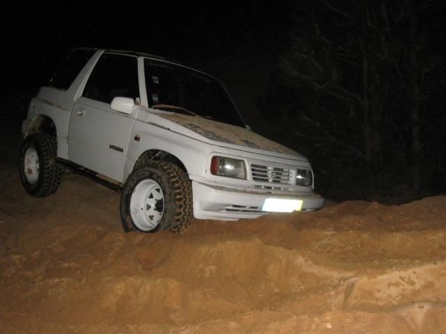

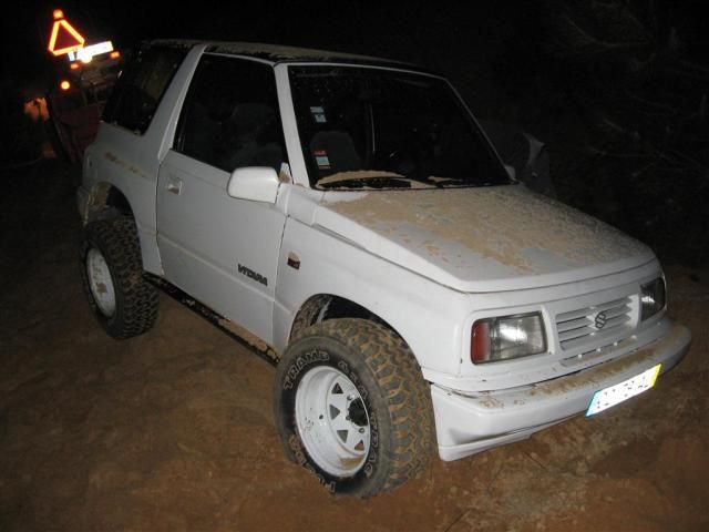

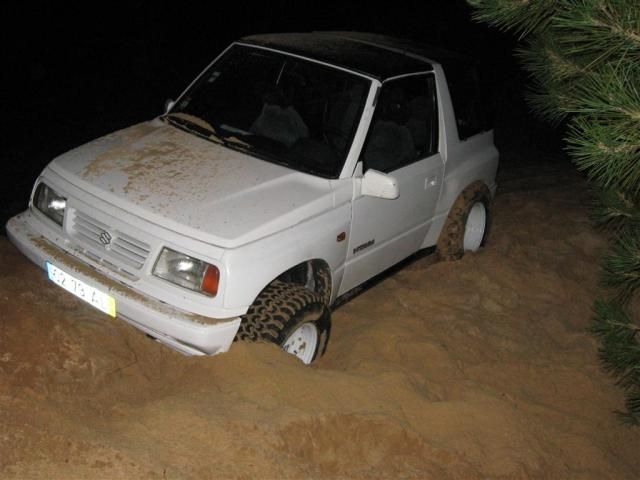

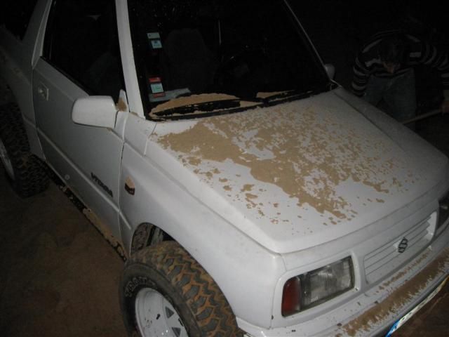

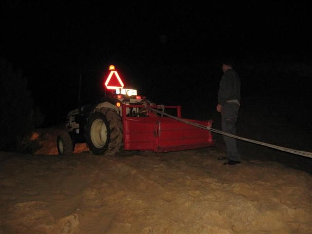

Logo a seguir a se ter gravado o vídeo, a moral estava em alta e voltou-se àquele "banco de areira".
Na terceira passagem o carro começou-me a resvalar lateralmente para um buraco, eu por parvoíce e pouco experiência cortei gás e pronto, foi quanto bastou para atascar:
Como o suzuki não sai pelos próprios meios, pode ser que com a ajuda do lamborguini se consiga voltar a ter as rodas em terra firme lolol
Mas correu mal porque o tractor atascou também...o que nos valeu foi um guincho manual e a habilidade dos donos do tractor a fazer nós de escuteiros...ah e as poucas árvores ali à volta.

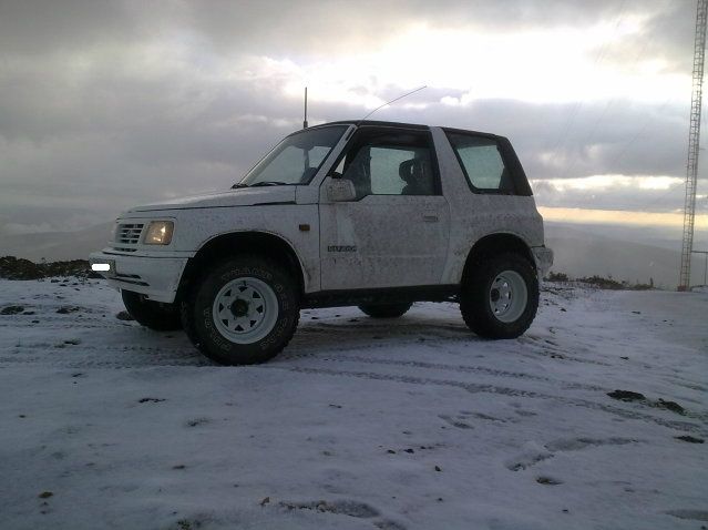

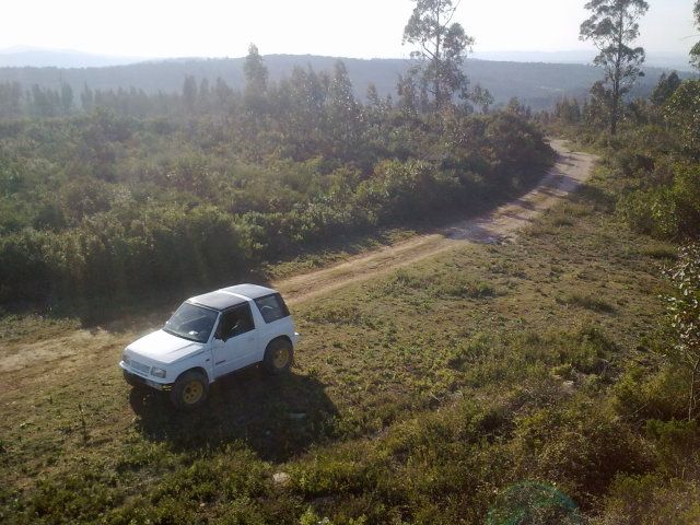

No fim de semana passado decidi-me a encontrar caminho off road de Assafarge até à Lousã...e depois de muito km na terra, lá acabei por conseguir 8)
Algures entre o ponto A e o ponto B:
Já na serra, um pouco acima do Terreiro das Bruxas, de onde conseguimos observar 3 veados em plena wilderness:
E, bonus do dia, nas proximidades da linha de alturas, o cenário era este:
NEVE!
Curioso que trabalho em Bragança, só venho para Coimbra aos fins de semana, e em Bragança que é tão comum nevar, nunca vi neve digna desse nome...
A última picada antes do Alto do Trevim:
E laqui já lá em cima, junto às antena...a 1.300 metros acima do nível do mar
Foi uma voltinha espetacular. Próximo passo, Lousã - Serra da Estrela sempre por caminhos não asfaltados.
Vamos ver o que este fim de semana nos reserva.
Cumprimentos TT
